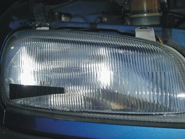

Первый из них состоит в том, чтобы заклеить непрозрачной пленкой определенную часть стекол фар, закрыв тем самым, ту часть светового пучка, которая светит влево и вверх. На фотографиях показано, как это сделано на автомобиле Тойота-РАВ4.
Однако этот способ, мягко говоря, не улучшает внешнего вида автомобиля, не говоря уже о том, что эти куски пленки могут отвалиться или быть оторваны пионерами.
