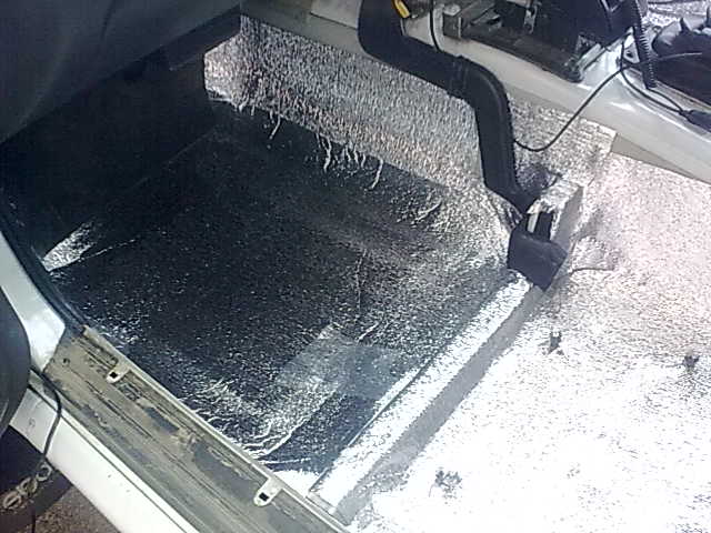

По части того что задувает через уплотнитель двери есть оч. простой способ решения этой проблемы. А именно: идешь в магаз и покупаешь уплотнитель для двери (он бывает 3х видов сечения : Е, D, и еще какое то smile.gif) сечения D, открываешь дверь и смотришь на нее, на ней должен быть след от соприкосновения с резинкой, обезжириваешь его и лепишь туда этот уплотнитель. Все. Можно еще проще на резинку налепить, но так отваливается sad.gif Уплотнитель из мелкопористой резины, не в коем случае из поролана не берите как некоторые ТАЗо владельци делают.
Еще одно слабое место это сама дверь, а мименно у нее под обшивкой обычно с\прилеплен целофан, так вот он очень часто оказывается отлепленым и начинает поддувать еще и через обшивку в районе ручки открывания двери. Я лечил это тупо проклеиванием скотчем smile.gif по краям

Апельсин, ну какой результат с балконом? как пенофол, помог? тепло хоть стало? Главное, результат. Да, хорошо бы откликнулся наш тот земляк, что машину им обклеил. Хоть сказал бы каково зимой? Там на сайте еще есть ссылка на фото как обклеивали Мазду Демио. Там все в картинках. smile.gif Не сказать, что в машину мне ветер задувает, где ручка двери тоже вроде не дует, но салон остывает просто мгновенно. На датчике температуры салона сразу видно, натоплю до +17 пока еду, выйду на 15-20 мин., возвращаюсь, а в салоне +5, за бортом -3 к примеру.

Африкой и не пахнет, но стало чутьчуть но теплее. Исходя из конструкции обклеивать машину надо будет фольгой внутрь - тепло будет отражать обратно в салон.
Можно еще брутальнее - в заобшивочное пространство минвату напихать, но она сцуко тяжелая.

тяжелая и впитывает флагу. Все машины обклеивал этой самой хренью с фольгой. Помогает отлично. Паджерик уже утеплен был на момент покупки
