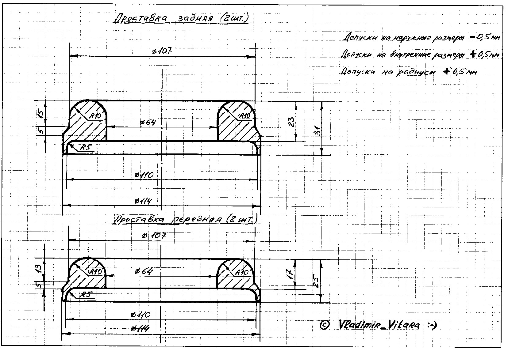

Лифтовка подвески Сузуки Эскудо (бюджетный вариант):
Родные пружины + резиновые проставки для пружин ВАЗ (высокие, около 5 см). Брал в Моторе 120р. пара (всего надо 4 шт.)
ВНИМАНИЕ! Необходимо удлинить шланг сапуна выходящий из редуктора заднего моста. При максимальном вывешивании шланг может слететь, последствия ясны.
Амортизаторы не наращивал, хотя и собирался, хода хватает.
P.S. оптимальный вариант для установки колес 235х75х15.
Плюсы: увеличиваем проходимость и внешний вид машины (жалко смотреть на некоторых просевших Эскудиков). Если вы не собираетесь участвовать в "NORD-TROPHY" , то этого вполне достаточно для безопасной езды по городу и выездов на рабалку/охоту.

Хочу добавить несколько корректировок:
1. Высота проставок должна буть разная. Перед не более 25мм, зад 50мм.
Жесткость пружин разная. В результате получишь одинаковый подъем перед/зад.
2. Лучше сделать проставки из поршня КамАЗа, или МАЗа.
Резиновые просаживаются и рвуться. Лучше сделать раз и не вспоминать.
3. На передке, кроме проставок под пружины, ещё необходимы проставки под стойки!
Иначе они будут отстреливать на ямах.
4. Если поднимаешь "зад", то так же необходима проставка под шаровую опору А-образного рычага.
Так как увеличевается рабочий угол, что в скором времени выводит шаровую из строя. Либо, просто обрывает.
5. Амортизаторы необходимо менять, лучший бюджетный вариант - задние волговские. Цена пары меньше, чем цена одного родного. Ход больше. Выбор - от мягких, до жестки, спортивного типа. Так же можно поставить от Таун Айса, или Лит Айса. Но они подороже будут.
Увеличивая ход амортизатора ты, тем самым, увеличиваеш артикуляцию заднего моста. Это позволит тебе чаще избегать диагонального вывешивания.
6. ДЮЙМ, ты меня перепутал с Рудневым. Это он катался на 35" богерах. Я только заказал Супер Свампер 33-14,5 R15.
P.S.
Для того чтобы кататься с Nord-Trophy, главное иметь не большие колеса, а большое желание и стремление. И не дюженную выносливасть training1.gif , если у тебя нет больших колес)))))
Я в прошлом году выезжал с ребятами на колесах 235/75 R15 "Медведь"

1.Если уж на то пошло, то дело не в разной жесткости пружин (передних и задних), а в том, что зад лифтуется напрямую, а перед через рычаг.
2.Ты забыл указать проставки под отбойники и проставку на кардан.
3.С задними амортизаторами можно поступить проще - наворачиваем "солдатики".
Себе я временно втыкал резиновые проставки, т.к. не было времени серьёзно подойти к этой проблеме и воткнуть "всё железное и правильное". Просто хотел приподнять машинку. Так вот ничего не пробивает (это про амморты), высота перед/зад одинакова и машина в управлении не потеряла. Ездию так год и доволен...
P.S. Кстати как "медведь" на эскудике себя ведет? На теранчике не очень чёта она. Хочу примерить ( Знаю! Знаю,что для неё надо переделывать всё "по уму", у меня самого полно "инфы" по этой теме )... wink.gif

Точно! Про отбойники я забыл написать.
При таком лифте, проставка для кардана не обязательна. Критических углов там нет.
Что касается амортов - спорить не буду, но ИМХО родные лучше менять сразу.
С солдатиками горя хапнул, отрывает их периодически при боковых нагрузках.
Медведь для Эскуды - хороший вариант. На рыбалку точно можно быдет гонять без проблем. Резина довольна мягкая, можно спускаться но не более чем до 0.8. Иначе разуваться будешь. Зимой дорогу держет на плохо. Но как любая подобная резина - беззащитен на льду. Расход значительно увеличивается на ней. В сравнении с родными колесами (225/65 R16), в среднем от 4 до 6 литров на 100 км.
Я на него купился из-за цены. Брал по 2500 за балон. Хотелось конечно BF взять но они почти в 2 раза дороже были. Но в общем остался доволен, откатал на них год. Сейчас созрел на глобальную подготовку и вкатывание колес Super Swamper Radial/TSL (SSR Series)
Что получиться, потом опишу и выложу фотоотчет.

Сразу вопрос: где достать поршня камазовские для проставок? Созрел по нормальному лифтануться!
Проедься по автобазам, я нашел за бесплатно на Новой веселой (база за Охотскрыбводовской). Ещё интересовался в Камаз центре. Новые - цена космос, проще тогда в Анвире заказать комплект. А б/у, там же поговорить с продавцом надо. Рядом камазов чинят - у них там все схвачено. Б/у поршни тоже спросом пользуются))

Павел спасибо за чертежи проставок выложиные, очень пригодились. приподнялась машинка наконец-то. аш глаза радуются теперь.
Незачто, конечно. А где фото? И как лифтовал, где?

лифтовал по чертижам которые выкидывались. токарю заказал весь комплектбыл один косяк в чертежах( резьба на отбойниках не та). и своими силами в гараже поставил всё, оказалось всё не так уж сложно. фотку уже лифтованого могу скинуть

я сегодня заказал себе проставки по даннм чертежам:
8 914 856 33 66 (Алексей)

Цитата(Triceratops @ 22.1.2009, 16:31) ссылка доступна только зарегистрированным
немогу понять, куда эта проставка?подскажите кто-нибудь
Это проставка под шаровую заднего А-образного рычага.

dark-37
сообщение 10.5.2009, 21:15
Сообщение #67
Сообщений: 41
Спасибо: 16
Авто: VOLVO XC90,SY KYRON 2010
Может сгодится кому!

dark-37
сообщение 4.1.2010, 3:35
Сообщение #80
Сообщений: 41
Спасибо: 16
Всем привет! С новым годом всех! По чертижам,которые выкладывал, лифтанул машингу без всяких подрезаний. Осталось воткнуть расширители арок и расширители базы. резина 235-я.
Volf
сообщение 4.1.2010, 4:16
Сообщение #81
Сообщений: 53
Спасибо: 19
Авто: suzuki 94
dark-37, да все отлично получилось ..вот только прозьба предварительно уменьшать размер кидаемого изображения до 200-300кбайт..так лучше просматривать потом плиз..

dark-37
сообщение 4.1.2010, 20:17
Сообщение #82
Сообщений: 41
Спасибо: 16
