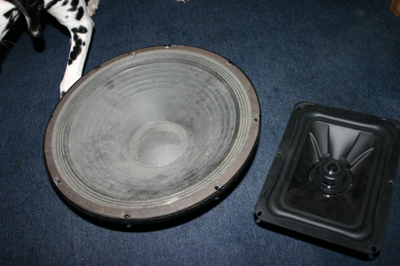

при обрыве провода на подвесе.
собственно - аннгличане-........... но .......... vibe Q3N -DEATH 69/ Иллюстракции вивисекций---- 1 отклеиваем верхний подвес диффузора 2 отклеиваем центрирующую шайбу от корпуса, предварительно отмачиваем ацетоном или спец.жидкостью \нежность\ 3 отпаиваем провода 4 снимаем диффузор 5 скручиваем один виток с катушки 6 иглой делаем отверстие- для подвода провода 7 продеваем провод , заклееваем и подпаиваем к гибкому проводу подвеса 8 ставим диффузор на место 9 припаиваем провода к клемнику Сообщение отредактировал dissector - 22.10.2009, 9:29 -------------------- наружная реклама, световые буквы, подсветка зданий

ну 600 ватт на подписи мощность-- прям нереальность какая-то ,но на последней фотке 52 вольта с усилка=676 вт / на 4 ома.
чувствительность -неочень, просто сидел рядом. прям накрыло. пи.си . думаю конец ваттов в 300 на канал-нормально(судя по проводам и конструкции) Сообщение отредактировал dissector - 22.10.2009, 0:17 -------------------- наружная реклама, световые буквы, подсветка зданий

коаксиал 6*9. (так сказали грамотные парни)
померял площадь диффузора=это 8 дюймовый низ + твифер. англосаксы-незнают , что клей момент........... предназначен. 15 дюймов и это. Сообщение отредактировал dissector - 23.1.2010, 22:09 -------------------- наружная реклама, световые буквы, подсветка зданий
