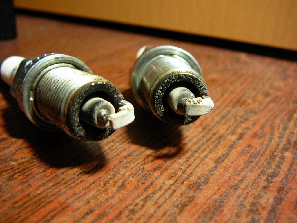

незнаю в какую тему ипсать, но вдруг кто увидит здесь))
вот свечи мои после 9000 км........
это последствия использования мною 95-го бензина??
или всё таки моему движку нужна капиталка??
масла сожрал он порядка 4 литров

какие некрасивые.. черные пятна - это масло? в любом случае, процесс сгорания происходит у тебя неправильно

Отложения похожие на солевые тоже бодрые.

Судя по цвету нагара, со впрыском ксё норм. Кораллы скорей всего от попадания масла из-за "уставших" сальников клапанов. Ну и колечки маслосъёмные само собой тоже чутка пропускают. Пока можно ограничится заменой сальничков.

а детонация?? от чего??
компрессию бы замерять...эх

новая свеча после 900 км пробега
сообщение 3.6.2008, 22:55
а масла сколько схавал?

5 литров масла на 10 000 км
сообщение 4.6.2008, 0:09
цэж не в свечках дело

да я на свечи и не грешил, их просто жалко (NGK BKR6EIX-11 iridium) , Витал уже поставил диагноз, ток денег теперь копить надо, или самому браться за ремонт .....

А детонация может быть из-за нагара на поршневой, степень сжатия увеличивается. И если не ошибаюсь калильное зажигание возможно!?! Поправте если неправ!

отездил я на кароне 2 года, с таким же двигателем....
заливай 92 и ремонтируйся, затянешь - потом дороже будет, может еще чего вылезет (тьфу-тьфу-тьфу)

4yBaK, свечи давно в отличном состоянии ... ценой в 40 тыс.руб.
маслосъемные колпачки были задубевшие, колечки из поршня еле выковыряли...
теперь с трамблеров разобраться осталось...
