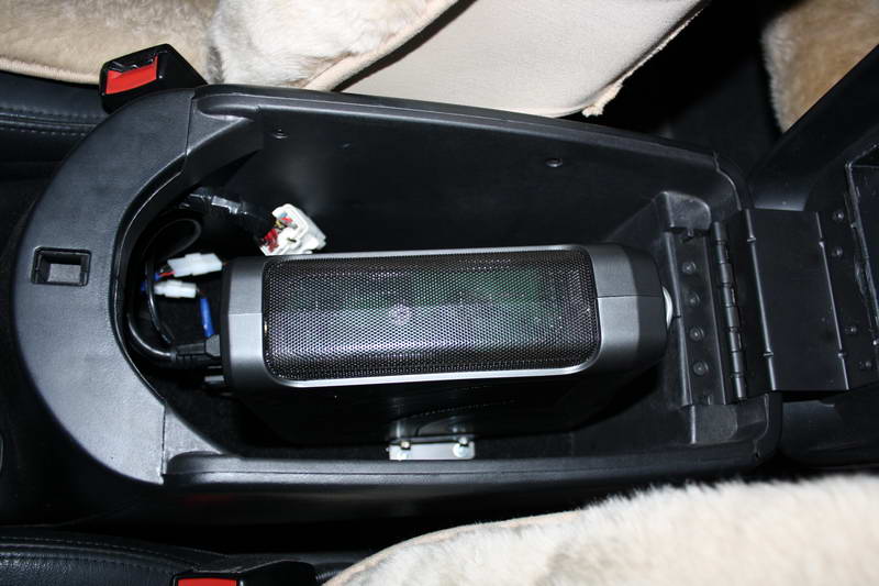

demcha
сообщение 5.12.2009, 14:17
Сообщение #45
Сообщений: 769
Спасибо: 86
а у меня стоит в машине системник! юзаю вместо штатной головы и горя незнаю smile.gif из девайсов: GPS, WiFi, OBDII, Bluetooth HandFree, сенсорный монитор. Ожидаются девайсы: 3G модем, парктроник, камера заднего вида, видеорегистратор и SSD HDD вместо буковского HDD. CarPC это просто охренеть как уматно!!!
сообщение 5.12.2009, 21:01
Сообщение #46
Ну расскажита нам что, где, какое железо, как установлено. Ну и слайды можно было бы.
demcha
сообщение 5.12.2009, 21:37
Сообщение #47
Сообщений: 769
Спасибо: 86

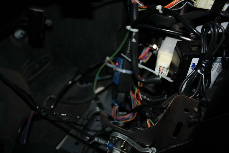

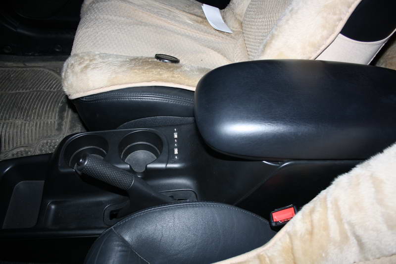

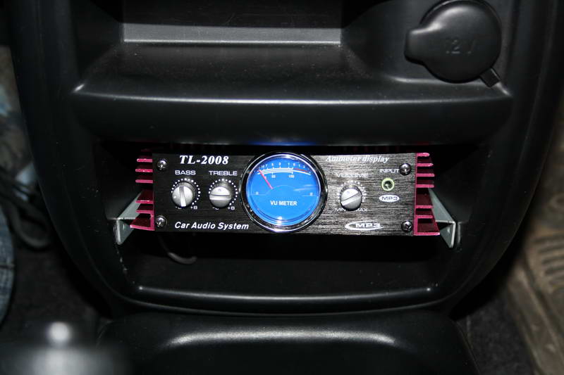

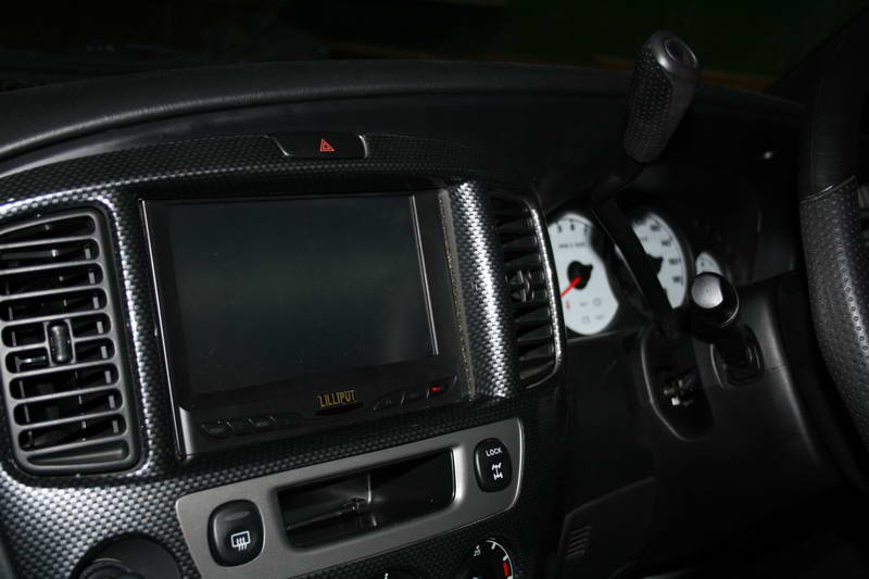

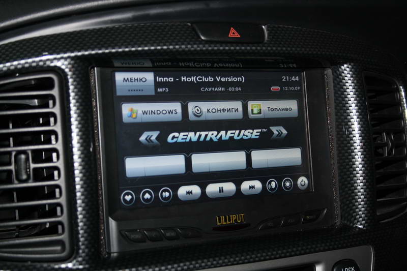

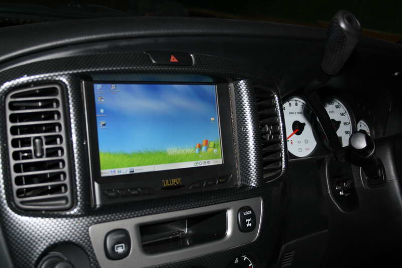

установлена материнка форм фактора miniITX с двухядерным Intel Atom 330, умный автомобильный блок питания M2-ATX, монитор liliput с сенсорным экраном. я не фанат автозвука, поэтому целью было просто найти маленький 4-х канальный усилок, что собственно и было сделано (но фото он розовый). фронд-энд оболочек для управления великое множество, но я остановился на Центрифуге.
Ex_Prepod
сообщение 5.12.2009, 23:21
Сообщение #48
Сообщений: 4596
demcha, системник в бардачке между сидений, БП и провода под сидением - ето понятно... а как ты топливку привязал к компу (на 3 фотке с центрифугой)? и какой использовал корпус для системника?
demcha
сообщение 6.12.2009, 13:02
Сообщение #49
Сообщений: 769
Спасибо: 86
блок питания в системнике, отлично там уместился. провода от подлокотника к монитору и USB хабу. под сидениями ничего нет. а топливку я не привязывал, это плагин на центрифугу. поставить поставил, а как он работает так и не понял smile.gif так что весит просто мертвым грузом. там нужно указывать сумму на которую заливаешься, литры, пробег и он вроде должен обсчитывать всё это дело и выдавать расход, но он ничего не делает. или я не правильно что-то делаю smile.gif
корпус Morex. модель не помню, а на нём нигде не написано, но он был самый маленький на момент покупки (60x205x230).
Сообщение отредактировал demcha - 6.12.2009, 13:06
