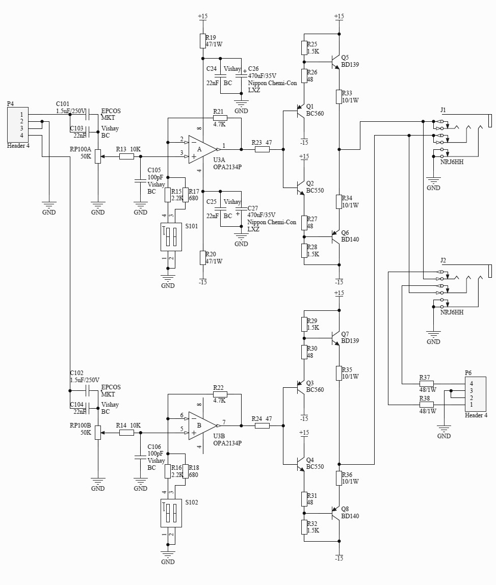

сообщение 28.11.2017, 19:48
Сообщений: 1813
Спасибо: 2486
В качестве небольшого отступления. Вотъ схема оконечного усилителя современного ресивера Pioneer vsx-821. Первая схема авторская конструкция усилителя,который правильно спроэктирован. Чувствуете разницу? biggrin.gif Такова аудиоиндустрия сегодня..
Сообщение отредактировал Andrey69 - 28.11.2017, 19:49

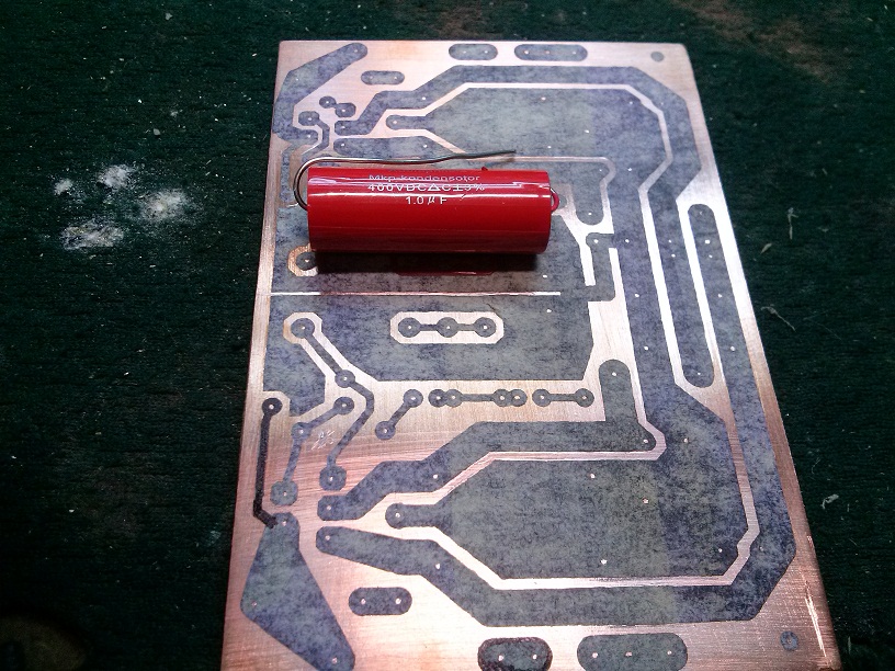

Ну поехали травить. Кстати о конденсаторах. Обязательно надо проверять их на емкость и параметр ESR перед монтажем

Andrey69
сообщение 5.12.2017, 19:38
Сообщение #42
Сообщений: 1813
Спасибо: 2486
Ну что же вот что получилось после травления. Берем тряпку с ацетоном,чистим от тонера-остатков бумаги-лака. Потом проходим мелкой шкуркой. Не без недостатков конечно,но пойдет. Качество текстолита среднее,но медь чистая без вражеских примесей smile.gif
Спасибо! — ObiVan

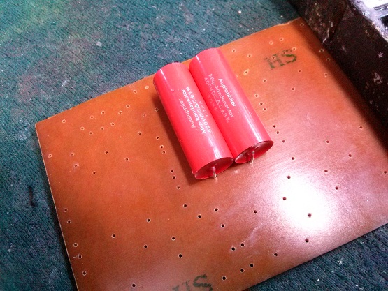

сообщение 14.12.2017, 20:09
Сообщение #46
Сообщений: 1813
Спасибо: 2486
Конденсатоы не сразу удалось найти. Которые меня устроили
Спасибо! — Ex_Prepod ObiVan

Для печати рисунка очень хорошо себя зарекомендовала бумага,которая используется основой для термотрансферной печати.Очень хорошо переводит рисунок+сама отклеивается,не надо промывать под водой.Проверено лично.
Andrey69
сообщение 28.12.2017, 11:44
Сообщение #52
Сообщений: 1813
Спасибо: 2486
Да,верно. Ну и глянцевые журналы тоже пойдет

Andrey69 а травите чем? На хлорное железо не похоже.Медный купорос?
Andrey69
сообщение 28.12.2017, 13:46
Сообщение #54
Сообщений: 1813
Спасибо: 2486
Хлорное железо
