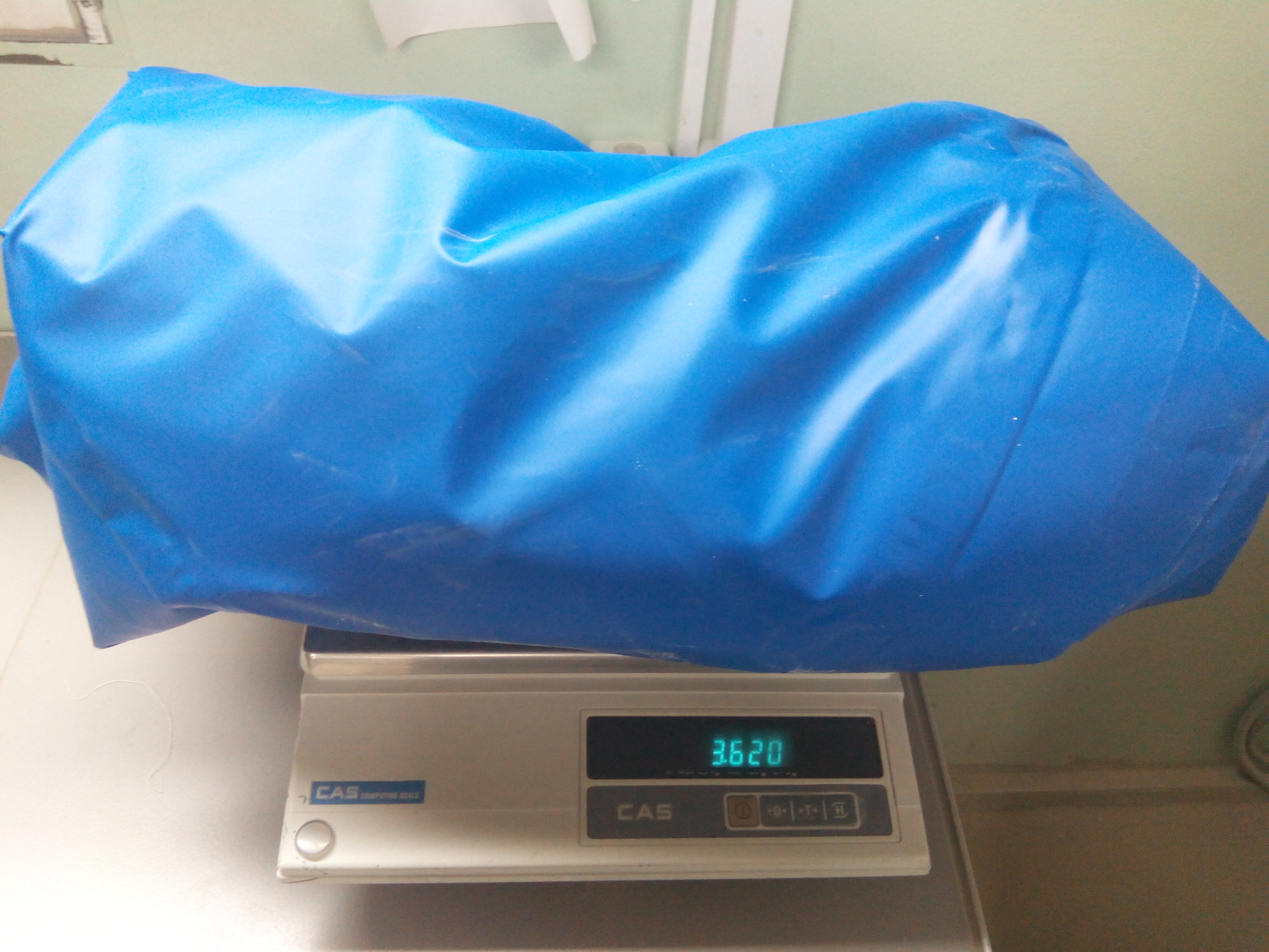

вес готового изделия без упаковки и весел, что полностью оправдало ожидания

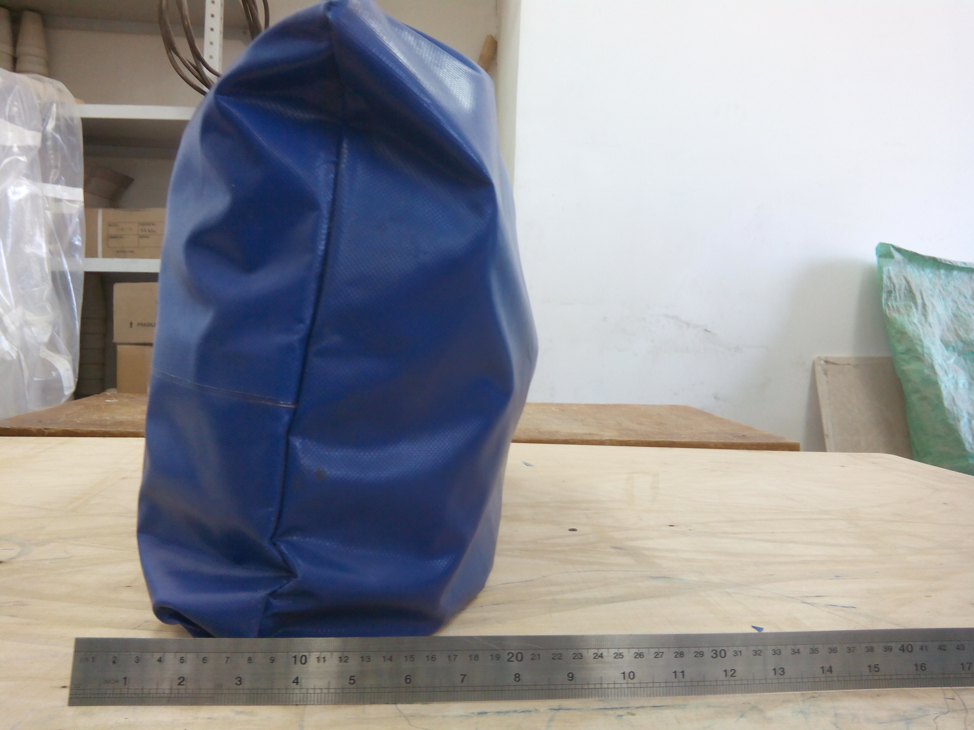

размеры лодки в упаковке
