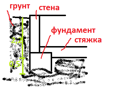

Денег хочется как можно меньше потратить. Если честно не думал что фундамент обойдется в такую сумму. Его то можно и самому залить, главное подойти к делу с ответственностью. Выкопать траншею под фундамент не сложно, опалубку одноразовую собрать думаю тоже не сложно. Остается армирование и бетон. Неужели бетон настолько дорогой что выйдет в 400-500тысяч? на фундамент надо 28м*0,4м*0,5м (или высоты полметра мало будет? =) получается 5,6 куба.
Высота 0,5 м - это не в Магадане. Тут или сваи или ленточный фундамент на глубину промерзания грунта.

лента глубиной 1.8м? blink.gif Как я понимаю, надо ниже глубины промерзания грунтов, чтоб не пучило. Если у меня нижний этаж будет глубиной 2-2.3м. Глубина промерзания у нас в регионе сколько? неужели 4-5 метров?
Гаражи которые уже стоят кооперативные, в них какие фундаменты использовались?
Со стенами пока не определился. Шлакоблок нормально выдержит нагрузку от плит перекрытия и автомобиля на них?

Глубина промерзания примерно 2 метра , шлакоблок выдержит, но если стены подвала из шлакоблока - сложнее сделать гидроизоляцию

Вот, по этой таблице глубина промерзания 2.06. Нам надо устанавливать ниже точки промерзания, т.е. рыть котлован на 2.2 метра и в нем траншею под ленточный фундамент. Условие соблюдается. Тогда высота нижнего этажа получится примерно 2м (с учетом стяжки на полу нижнего этажа).
Если заливать фундамент шириной 40см, и заглубить на 50см, то (8+8+5,2+5,2)*0,5*0,4=5,28 куба. По 15к за куб получается 80тысяч. Но никак не 300.
Стены 20см, высотой 2,2м - (8+5,2)*2*2,2*0,2=12 кубов, это 180тысяч. + перегородка будет на первом этаже, чтоб не было сильно длинного пролета для плиты перекрытия 2,2м высотой, 0,2м толщина, длина 5,2м еще 2.3куба 35тысяч. Итого Бетон на весь низ выходит на 300к.
