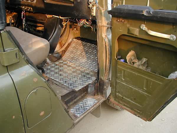

Многие во внедорожники стелят алюминиевый профнастил, может не гламурно, зато кузов защищает от влаги.. Правда где в Магадане его отыскать это вопрос..

профнастил точно так же не позволяет испариться воде. На самом деле его кладут только для того, чтобы салон не пачкать... точнее, чтобы мыть было легче.
