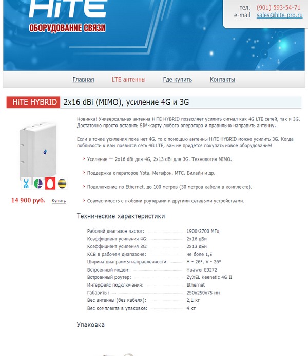

тоже усилитель..

N300ZX
сообщение 26.5.2015, 3:30
Сообщений: 2640
Спасибо: 481
у нас сигнал 3г вполне нормальный. по крайне мере на столько, чтоб давать тебе возможный в г.м. интернет.... У нас чаще проблема не с уровнем сигнала, а со слабым каналом из самого г.м. или перегрузкой базовых станций...
в общем штука эта в наших условиях никак не поможет. просто выброшенные деньги.
сообщение 26.5.2015, 9:14
Поможет только если сигнал совсем плох - вплоть до пропадающего (меньше 10%.) Но, с усилителем, тут же все упрется в перегруженный канал...
