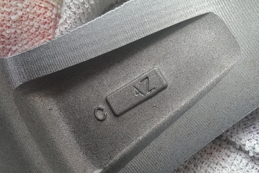

А как вылет посмотреть? Вот что еще есть

Вот он, ет45
Спасибо! — acronis Торонага

да, это оно.
