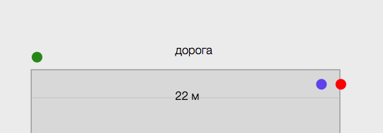

DEN, проще на картинке показать
участок, ширина 22м
зеленый овал - новая опора
красный - опора частника
синий - трубостойка с ВУ
Электрики отказывают в подключении к красной опоре, требуют перенести трубостойку в другой угол. Либо предлагают кинуть кабель через весь участок, от дальнего столба (зеленый).
Насколько правомерно требование переноса? Трубостойка стоит по утвержденным ими ТУ, справку о выполнении застройщиком ТУ они выдали. На момент установки трубостойки ближайшей опорой была красная.
Насколько правомерен отказ в опосредованном подключении к опоре частника? Если неправомерен отказ, то по каким документам/статьям?
Насколько правомерно подключение от серой опоры через весь участок к трубостойке? Расстояние около 20 метров, высота трубостойки около 2х метров. Габарит провода над землей получается меньше или около 2х метров. Возможно ли такое подключение, если нет, то какие нормативы/законы это нарушает?
Собсно, интересуют ответы на эти вопросы. Или, чтоб сильно не отвлекать, ссылки на законы, нормативы и тп, где эти требования прописаны)
