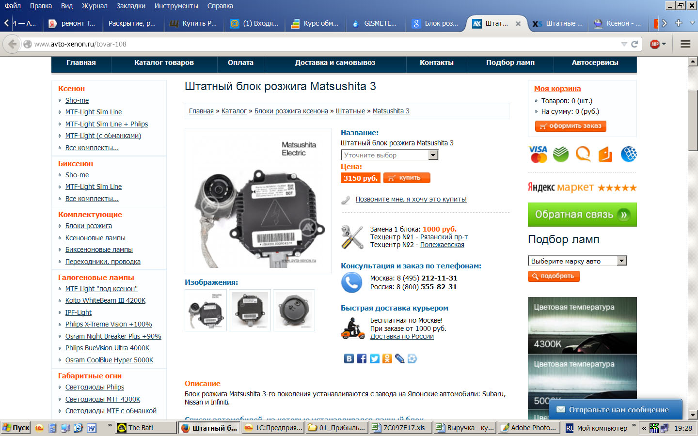

Цитата(Home135 @ 27.2.2015, 19:19) *
Подскажите где у нас можно купить оригинальные блоки розжига для биксеноновых линз для ламп D2S можно б.у.
У меня была прблема., я порыл инет:
короче я забил., повесил рядом блок Sho-me за тысячу рублей., и доволен как слон.,
Даже лампочки старые оставил.., пох.
Сори забыл.., мне ещё пришлось такой цоколь купить за 250р.,
ну да к такому блоку
Старый цоколь прикрутил, но он отказался работать., я старый разобрал.,, а там не просто всё....., короче както так.
