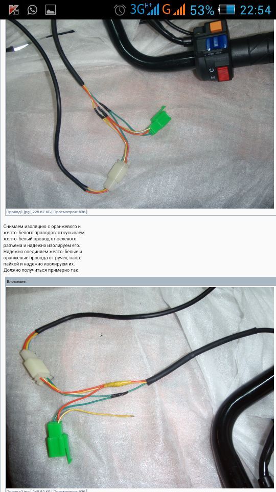

Я на своем Ирбисе перемкнул кое какие провода чтобы ручки греть начали, а то не грели совсем. Т.е. если в гараже с запущенным двигателем минут 30 постоит, то чуть-чуть нагреваются, а если ехать на улице даже при -5 толку от них небыло. На сноумобайле прочитал, что проблема эта распространенная у них. После "переделки" в -20 теплые. Были проблемы с карбюратором, да и сечас после остановки движения обороты сначала сильно снижаются (до 1 тыс.) потом повышаются (до 2,5 тыс). А так едет длясвоей ширины гуски и мощности движка не плохо. Вчера на Островной с женой ездил. Вернулся уже 19 часов (по темноте это ночь полная).

Фотка о том, что надо перемкнуть чтобы ручки грели сильнее
