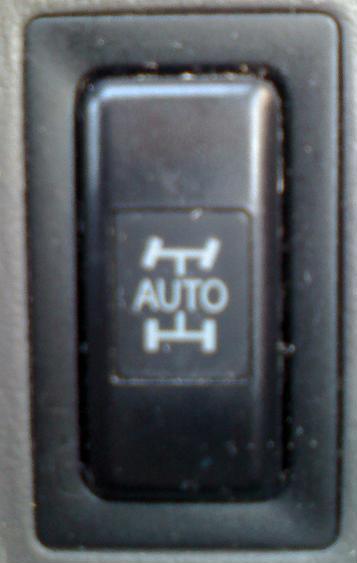

Вопрос, что за кнопка
x_stazy
сообщение 8.4.2008, 17:57
Сообщений: 454
Спасибо: 20
"бошковитый" народ нашего форума, объясните какую данная кнопка выполняет функцию!!!!
много народу объясняло, но все трактуют её предназночение по разному!! declare.gif

StalkeR
сообщение 8.4.2008, 18:06
Сообщений: 3034
Спасибо: 961
автоматически блокирующийся межосевой дифференциал мне так кажется smile.gif

God_Zilla
сообщение 8.4.2008, 20:42
Сообщений: 952
Спасибо: 292
Авто: Toyota Camry 4-WD, SV-35.
тобиш по логике если кнопка отжата (выключена) то диффиринциал блокируется не автоматически а в ручную???
что-то не клеится...
Или если кнопка просто выключает/включает блокировку диффиринциала то причем тут надпись AUTO?
Может имеется ввиду не автоматическое, а автомобильное???

ДЮЙМ
сообщение 8.4.2008, 21:10
Сообщений: 8156
Спасибо: 4668
Оно самое.
God_Zilla
сообщение 8.4.2008, 21:11
Сообщений: 952
Спасибо: 292
Цитата(ДЮЙМ @ 8.4.2008, 21:10) *
Оно самое.
А почему АВТОМАТИЧЕСКИЙ?! если выключиш будет не автоматический?? А какой тогда??
Ласковый ЗвЕрЬ!
Ex_Prepod
сообщение 8.4.2008, 21:22
Сообщений: 4596
никакого, блокировка будет отключена

Deny
сообщение 8.4.2008, 21:28
Сообщений: 3072
Спасибо: 603
А что даёт вообще межосевой дифлок,без него что одно колесо из четырёх на льду к примеру крутиться будет.
ДЮЙМ
сообщение 8.4.2008, 21:39
Сообщений: 8156
Спасибо: 4668
Да!
x_stazy
сообщение 8.4.2008, 22:41
Сообщений: 454
Спасибо: 20
так в чём фишка в этой штуке??
+ иль - ???

`Саня`
сообщение 8.4.2008, 22:59
Сообщений: 2055
Спасибо: 213
Авто: Mark 2 Blit 04 iR Four
+ иль - ???
я ездил на висте  чуть в снег залез все  зарываеца , кнопачку включил сразу с места сорвалась , но мне кажеца расход с ним больше хатя может и нет
Ruiner
сообщение 8.4.2008, 23:00
Сообщений: 3773
Спасибо: 1955
+ иль - ???
Включение не дает переносить весь крутящий момент на ту ось или колесо, на котором в данный момент наименьшая нагрузка и заставляет крутиться все колеса. Соответсвенно, ограничение: у меня не больше 1 часа включенным и не больше 60 км/ч скорость.
Deny
сообщение 8.4.2008, 23:17
Сообщений: 3072
Спасибо: 603
так всё таки если она есть то у тебя блокируются три колеса или два
God_Zilla
сообщение 9.4.2008, 0:04
Сообщений: 952
Спасибо: 292
Простите мою назойливость, я просто хочу уяснить для себя все нюансы...
Блокировка межосевого дифференциала...
Это не такая блокировка между колесами как LCD моста эскуды, а между осями т.е. передними и задними колесами.
Значит есть межосевой дифференциал в полноприводных авто, ээ так вот -)
По логике этот дифференциал переносит крутящий момент на ось с меньшей нагрузкой до 0 момента на оси с большей?
т.е. получается что 4WD это не 4WD, а по дорожным условиям либо передний либо задний?
А что тогда означает Full Time если или зад или перед? (перевод я знаю).
И комментируя цитату скажу, что скорее всего правильнее так:
Я нажал кнопку дифференциал выключен и на все оси подается одинаковый крутящий момент.
Я отжал кнопку дифференциал включен и на все оси подается разный (автоматически распределяемый) момент.
Ласковый ЗвЕрЬ!
x_stazy
сообщение 9.4.2008, 0:26
Сообщений: 454
Спасибо: 20
и при нажатой кнопке получается расход топлива больше?

usver
сообщение 9.4.2008, 0:49
Сообщений: 2725
Спасибо: 719
если кнопка нажата: при пробуксовке передней оси подключается задняя ось и часть крутящего момента переносится туда, т.е. задействован режим FULL TIME, из картинки видно что передние колеса повернуты . . . а это значит что блокировка дифа не 50:50, а в каком то ином соотношении. значит с блокировкй можно ездить неограниченно долго. расход топлива естественно повышается за счет нагрузки из за задней оси.
если кнопка отжата(ВЫКЛ): только передний привод.
x_stazy
сообщение 9.4.2008, 0:58
Сообщений: 454
Спасибо: 20
когда кнопка отжата гребут все четыре!!!!

ЦыфрыЧ
сообщение 9.4.2008, 1:06
Сообщений: 1933
Спасибо: 930
Ну значить что когда отжата стоит постоянный ЛОК, т.е. постоянно гребет обе оси, а когда нажата - включен автоматический режим, в основном гребет передок, естественно экономичнее ездить на авто! При этом если ты допустим шлейфанул, получается разность кручения передних и задних колес которые считываются датчиками АВС, включается автоматически блокировка и нагрузка распределяется принудительно равномерно на обе оси.
God_Zilla Санёк система LCD тут не причем.
x_stazy
сообщение 9.4.2008, 1:11
Сообщений: 454
Спасибо: 20
Цитата(ЦыфрыЧ @ 9.4.2008, 0:06) *
Ну значить что когда отжата стоит постоянный ЛОК, а когда нажата - включон автаматический режим, тоесть при разности кручения передних и задних калес типа если передок шлифанул, включается автоматически блокировка и нагрузка распределяеться принудительно равномерно на обе оси.
правильно!!!тогда получает при нажатой кнопке (т.е. в автоматическом режиме)расход топлива будет меньше т.к. задок подключается автоматически когда пробуксует одно из передних колёс!
а при отжаной(т.е. выкл) увеличивается так как постояно гребут все 4 колеса !!!!!
всё понял!
ПРОВЕРИМ!!!!!

`Саня`
сообщение 9.4.2008, 1:15
Сообщений: 2055
Спасибо: 213
тоже чет неврубаюсь, вобщем нафул таиме было так (виста )  залес в снег поуши  , вращалось только одно заднее калесо , нажал кнопачку начало адно заднее гребсти и одно переднее
ЦыфрыЧ
сообщение 9.4.2008, 1:59
Сообщений: 1933
Спасибо: 930
Ну на Висте основной привод передний, на подхвате задний, похожая штука была у знакомого после замены коробки, стала вдруг задне приводной rolleyes.gif ! А у этой висты случаем не электронное табло было, она темно толи, фиалетового толи синего цвета?!
`Саня`
сообщение 9.4.2008, 2:22
Сообщений: 2055
Спасибо: 213
неа серая была
Ruiner
сообщение 9.4.2008, 10:27
Сообщений: 3773
Спасибо: 1955
Про ограничение на дифлоке я вычитал из инструкции к машине. Так что смотри свою инструкцию и делай выводы smile.gif

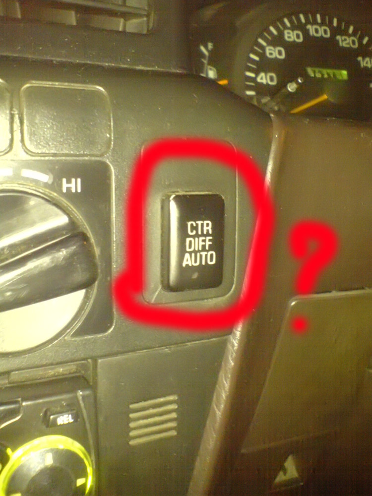

т158ав_BLONDY
сообщение 9.4.2008, 11:09
Сообщений: 3848
Спасибо: 973
а у меня есть кнопка просто черная..вот просто черная кнопка..чо она делает я прям хз. инструкции нету.
30.01.2007 г.
Берегите себя!
Pajero959
сообщение 9.4.2008, 12:05
Сообщений: 470
Спасибо: 127
Авто: Pajero 94 (NORD-TROPHY-PROTOTIPE)
надо посмотреть данную кнопочку пощюпать прокатиться а вообще выковырнуть ее может она вообще не подключена такое тоже бывает
