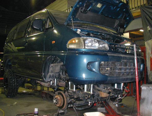

Дык а что смотреть -то, те которые лифтованы здесь на 2.5. и 5, лифтованы по той же схеме, что и в теме откуда ты взял эту фотку. Помимо этого, передок у некоторых банально поднят закручиванием торсионов. Аморты на передки стоят родные, вот задние меняны на более длинные, в частности от Сафаря

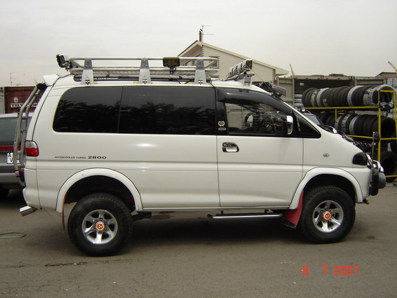

Цитата(sokal @ 27.5.2009, 17:16) *
подолью масла в огонь, снимал из далека, атк что качество не очень. Но агрегат этот в глаза бросается, хоть и не Делика. А вообще зачем делику лифтовать и ставить на большие колеса? Что бы пару раз выехать на пол дня?, Так она может и так проехать куда надо. Для большего можно и на хвост кому упасть. Ну если только "хочу" заиграло ...
Видел не давно этот агрегат, весь в боеготовности попер куда то, а в след за ним уаз (2х кабинный) на гусинецах.
Как то давно была тема про этот японский тюнинг-не могу найти.

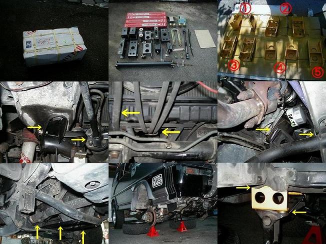

Вот [attachment=21157:1.jpg]       [attachment=21158:2.jpg]        [attachment=21159:3.jpg]
[attachment=21160:4.jpg]         [attachment=21161:8.jpg]

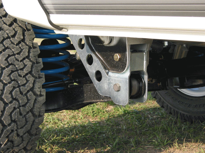

проставки под верхний рычаг - 30мм, под пружины - соответственно. и бегом на развал. более 30мм требует болших доработок. я уже узнавал у тех, кто делал. но помимо лифта, нужно колею разносить, иначе...... ты в этом состоянии уже пребывал......неприятно. звони, поговорим.
з.ы. людям на маленьких машинках этого не понять. шлакоблок непреодолим!!!!!
