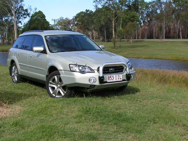

Решил создать отдельный раздел для Lancaster. Давайте его оживим.

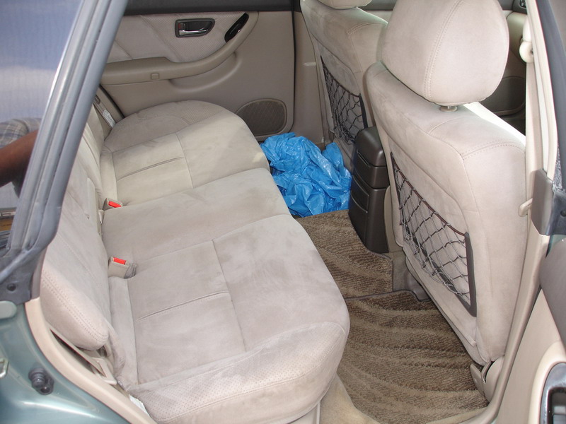

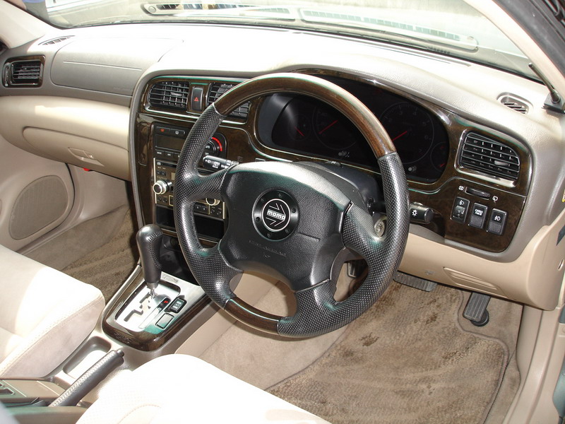

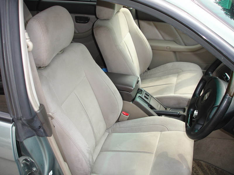

Хороший у тебя Ланк! Видно что ухоженный. Кинь пожалуйста фото салона. Надеюсь что на следующем слёте появитесь coffee.gif

Фото багажника не нашёл.
На слёте появлюсь при наличии времени. Только информируйте по возможности, где и когда.

... да, да, не удивляётесь, это продолжатель Ланкастера - Аутбэк ... с австралийским бампером smile.gif

Ха! Интиресно он железный? Кенгурей долбить.

Ramzes,
конечно железный! ... там ещё и такое делали (но на форей):
