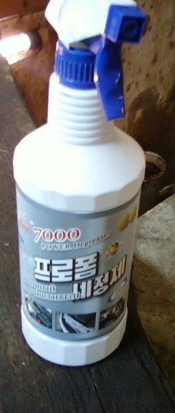

сообщение 17.5.2009, 22:49
Сообщение #29
Jocker, ты сможешь завтра днем подъехать ко ВНИИ-1.. я возьму с собой отраву, которой сам отмывал следы скотча... заняло 10 минут (следы после свадьбы были на капоте и багажнике)... на краске никак не сказалось, той же отравой отмывал следу двустороннего скотча эффект тот же... время тоже...

сообщение 24.5.2009, 1:19
Сообщение #44
Вот такая замечательная отрава отлично оттирает клей от тонеровки который остался после её снятия, скотч (простой и двухсторонний), надписи маркерами (при замене запчастей оттирали)... я ей даже двигатель мыл... причем в сравнении с соляркой.. Отрава оттирала лучше... Собственно почему зову Отравой... воняет противно.. изначально брал чтобы салон почистить... но обманчивое яблочко на упаковке не спасло.. пахнет неприятно.. и лучше не вдыхать... на следы от скотча у меня уходило минут 5-7 (после свадьбы остались по кругу следы), маркер вообще 1-2 минуты.. побрызгал и вытер... Клей тонеровки отельный момент.. желательно перед чисткой снять обшивку с боковых стекол.. ибо отрава растворяет клей и он может прилипнуть на обшивку, и потом при опускании/поднимании стекла обратно на него залезть, через 5-6 опусканий стекло уже чистое.. но чтобы избежать, лучше без обшивки.. а скорость снятие просто поразила... через 2 минуты после опрыскивания, клей стал желтеть и потихоньку сползать, оставалось только тряпкой пройтись.. пластик не растворяет, следов не остается ни на пластике ни на железе... В общем хорошая вещь.. одна бутылка кончилась, недавно взял вторую...
p.s. есть варианты типа 3000, 5000.... 3000ной у матери в магазине после снятия тонеровки со стекол также стирали клей от тонера...
Покупал в магазине который над Заправкой возле Собора, Банка Авангард.. цена гдето 200-300 рублей.. хватает на долго...
