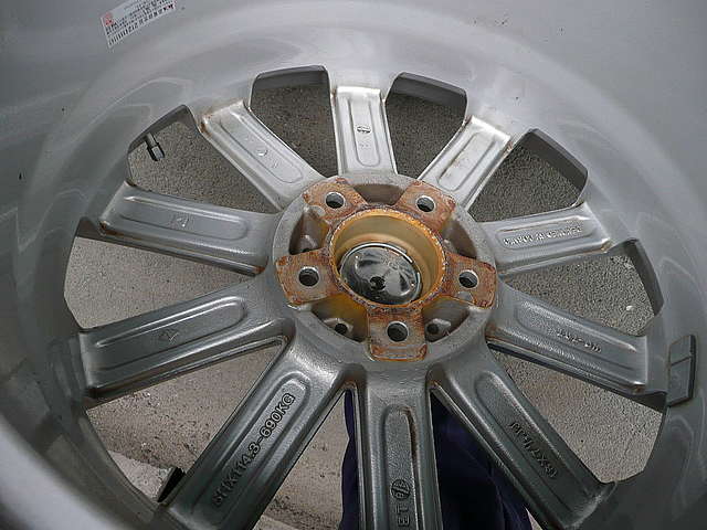

подскажите подойдут ли по размеру такие калеса на аристо:
Диаметр: 18
Профиль: 245/45
Ширина диска: 7,5
Вылет (ET): 48
Сверловка (PCD): 114.30x5

там шинный куркулятор, вставь родные колеса и новые - увидешь разницу.
а вылет на родных калесах смотри. такой и на новых рекомендую.
по моему ширина 245 , на эти диски 7,5" - неподойдет, надо минимум 8 дюймов.(по куркулятору)

паталогоанатом предупреждае!!! 245 *45 R18 ---- ШИРИНА диска неменее 8 (восьми) ДЮЙМОВ(не гербалайф) 1_pirate.gif
диски подойдут , резина - на эти диски = must die

а че мелочиться то ставь 19-е тютя в тютю войдут. Кстати какая цена если не секрет?
ссылка доступна только зарегистрированным вот эти явно в тему будут все таки TRD
