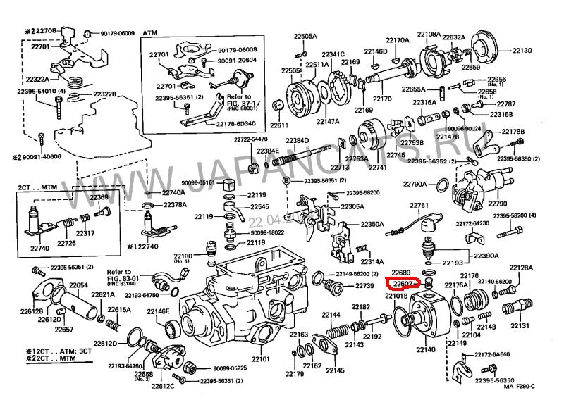

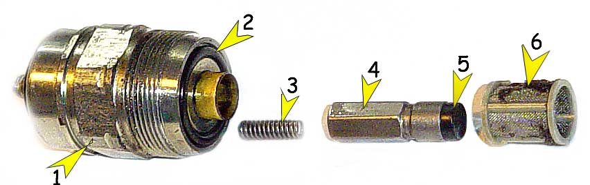

motk, Как это нет???? Я сам лично откручивал неоднократно клапан отсечки, под ним стоит фильтр-сеточка!!! А клапан отсечки стоит как раз между плунжером и форсунками...
вот, номер 6 это оно и есть
Сообщение отредактировал Miggrish - 22.4.2014, 11:46
Спасибо! — dissector Славян
сообщение 22.4.2014, 11:44
Сообщение #28
Miggrish, прально, у вас на дизеле под клапаном отсечки (я хз как правильно назвать), у нас на бензинках - под демпфером пульсаций. Но он обязан быть.
Спасибо! — Miggrish

Miggrish, ты немного путаешь. иначе бы на каждом канале стояла бы сеточка. она отфильтровывает мусор с обратки от форсунок.солярка дальше идет в бак.

motk, не-не-не-не.... не путай!!! Клапан отсечки перекрывает поступление соляры по трубкам в форсунки, тем самым двигатель глушится. А сеточка-фильтр стоит как раз на клапане отсечки =) Если бы он перекрывал обратку, как глушить ДВС? =) вот мне тут Торонага в свое время сбрасывал ссылка доступна только зарегистрированным посмотри =)
motk, Приношу свои извенения!!! Правда, фильтр-сетка стоит на клапане отсечки, НО стоит до плунжерной пары.... т.е. между плунжером и форсунками фильтров нет =(
И стоит он на подаче =) всего топлива в ТНВД

Цитата(dissector @ 22.4.2014, 12:09) *
Сообщение отредактировал Торонага - 22.4.2014, 12:17

dissector, там в предыдущих сообщения ссылочка есть =)

вот оно, смотри:
а вот что с ним бывает:
слева то, что стояло, а справа новый донорский орган.

не, не похож smile.gif .
пост 27 , на рисунке под номером 6

motk, кто непохож, на кого не похож?

После основного фильтра поставил маленький сетчатый ,
-думаю он заменет ту потеряную сеточку...
Ну думаю да, работать ЕЩË будет, сезон зимний прошел,не менял ещë ,да и нет там нефилей..
Сообщение отредактировал Доктор Франкенштейн - 23.4.2014, 11:44
svlad
сообщение 23.4.2014, 7:52
Сообщение #46
Сообщений: 98
Спасибо: 47
Славян.поставил-это гуд.особенно для зимы.но не заменит.лучше найди родную запчасть.а то больно уж дорого насос стоит.я так когдато по незнанию сделал-проблем на свою голову добавил.но тогда японцы только появились а литературы не было совсем.учились на своих ошибках
если попадёт ворсинка в маленький канальчик на клапане-бл..не позавидуешь.хрен видно и понять ничего нельзя.но дело хозяйское.
сообщение 23.4.2014, 10:25
Сообщение #47
Славян, Слава, а скажи теперь как оно поехало после замены сетки, разницу ощутил?
Славян
сообщение 24.4.2014, 6:18
Сообщение #48
Сообщений: 264
Спасибо: 92
Авто: ...
У меня проблемы с запуском на холодную были ,трясся как паралитик первое время после запуска,виной оказалось не работали свечи ,сгнил и выгорел силовой предохранитель ,а реле щелкало..
Я просто не мог представить что свечи накала имеют такое значение ,(на многих дизелях отсуствуют как класс) , поэтому полез их смотреть в последнюю очередь.
А в сеточку полез сразу ,и упорол еë((((.
Сейчас всë работает как надо ,ну а разницы с сеточкой ли без неë,я не уловил.
