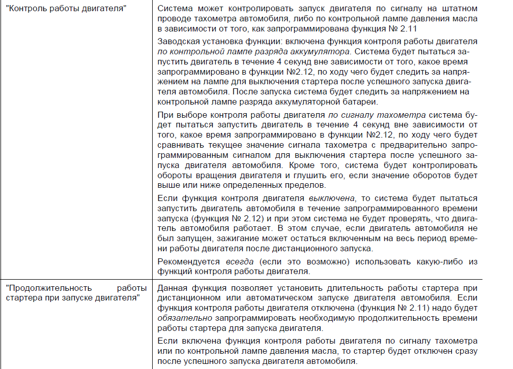

kostyan_pavel
сообщение 28.2.2014, 21:53
Сообщений: 119
Спасибо: 34
вот два скана с книжки по установке... первый по функциям, второй по подключению. Там кста написано как измерить...только должно конечно не 25 вольт бытьsmile.gif

_мастер_по_изг._...
сообщение 28.2.2014, 21:56
Сообщений: 2316
Спасибо: 502
я думаю надо менять мастеровых.
в инструкции все нормально расписано, видимо тупят парни не могут найти нужного провода.
