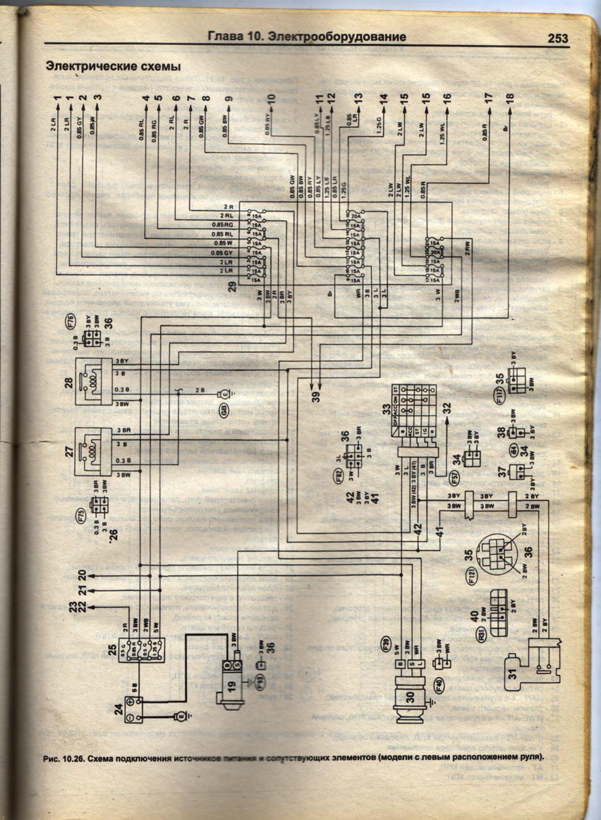

Ладно, отойдём от ЭКУ, ибо у авто есть насущная проблема. Лампа правой фары горит в полнакала.
Вот электросхема.
Какие будут версии этой неисправности? Куда копать и как?

При чём горят сразу обе нити - и ближнего и дальнего света. Подумал, что перепутаны контакты. Нифига. Когда одним плюсовым полюсом втыкаешь лампы в плюсовой контакт лампового разьёма, а минус берёшь с кузова, то нить лампы всё равно горит в полнакала ...
сообщение 28.10.2013, 0:40
Сообщение #33
1 закороти реле фар-если загорится - оно или\
2 проверь контакты проводки на реле и предах

было именно так - тупо заменить предохранитель! из-за большого тока в нем шла дуга! а лампа была как шунт на массу smile.gif

Хорошо. завтра посмотрю предохранители. Мне другое странно, почему, когда я в минусовую клемму лампового разьёма подаю массу с кузова, то лампа начинает гореть отлично. НО!!! при этом, даже с выключенными габаритами горит и правая и левая фары.
Я плох в автоэлектрике ... Но может ли быть причина в том, что левая фара включается отдельным реле, а правая - реле, которая также отвечает за задний противотуманный фонарь ... быть может причина в лампе задней ПТФ?
Сегодня забрал часть чапчапстей (задний ступечник, один из сальников к нему и правый рулевой наконечник)...
Сообщение отредактировал Ыршлщ - 28.10.2013, 9:10
сообщение 28.10.2013, 9:37
Сообщение #36
Масса отгнила?
У лампы 2 нити... они соединены на массе, верно? На каждую нить в отдельности подаётся "+" при включении ближнего и дальнего. Если эта масса отгнила на одной лампе, обе её нити оказываются соединены последовательно. Подаём "+" на одни конец, он через вторую нить соединяется со второй лампой. Как-то так.
А почему горят при выключенных габах - хз. Схема у меня щас через Инет не откроется.

Гидр, На сколько я понял леоноводов ... при выключенных габаритах горит, т.к. свет фар управляется не плюсом, а минусом ...
вот цитата:
urabus87 пишет:
на фары стоит два реле одно включает общий плюс на фары и прочую проводку при включении зажигания , а второе уже управляется подрулевым и подает минут то на одну спираль то на вторую , но в виду старых проводов свет все равно хреновый так как потери натяжения 1.5- 2.5 вольта
Сообщение отредактировал Ыршлщ - 28.10.2013, 9:45

Ыршлщ, скачал я твою схему, а это схема питалова. Зачем она? Выкладывай схему фар.

Ыршлщ, я по схеме никакого второго реле не увидел, всё силовухой сделано через переключатель света. И вообще схема мутная. Переключатель света под номером 31, если я верно понял. И если верно понял, массу из 1-го сверху провода он даже в выключенном положении кидает на 3-й сверху с маркировкой 2RW, а он идёт на спирали ламп.
Выходит полный бред. Я так не могу, надо руками щупать.

Цитата(Гидр @ 28.10.2013, 9:37) *
Масса отгнила?
50% что так и есть. Остальные 50 за предохранитель.
сообщение 28.10.2013, 11:31
Сообщение #43
STARGAZER, а видишь как, там оказывается на средний контакт лампы подаётся постоянкой не масса, а "+", а управление минусом. Отгниванием не объяснишь. Но схема взорвала мне мозг.
Аааа, стоп, стоп! Плюс и отгнил, получается, с одной из фар, и побежал через нить второй фары... Надо жгуты разматывать смотреть соединения...
Сообщение отредактировал Гидр - 28.10.2013, 11:35

Гидр, да ничего там разматывать не надо, я тыщу раз такую хрень лечил. Контакты почистить и предохранители посмотреть надо и ВСЁ. Преды смотреть внимательно, бывает что на целом предохранителе окисляются ножки и он не проводит ток. Болячка старых машин.

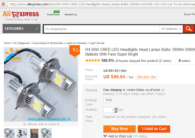

А что вы думаете о таких вот нетрадиционных светодиодных лампах головного освещения - ссылка доступна только зарегистрированным
Miggrish
сообщение 30.10.2013, 10:55
Сообщение #53
Сообщений: 3073
Спасибо: 2479
Ыршлщ, прикольная штучка.... хм... даже самому такую захотелось.... и в принципе 5000К светят достойно =) Интересно, надолго ли их хватит?
сообщение 30.10.2013, 10:57
Сообщение #54
Ыршлщ, неплохо будет. Тем более, что зная тебя, уверен на 100%, что свет будет настроен правильно.
Хотя вот это "на 200% лучше" меня смущает. Почему именно 200, а не 196 или 203?

Ыршлщ, единственный момент... на Субе фары с рефленой внутренней поверхностью стекла (рассеивателем света)? Если да, то такие вкусняшки нельзя использовать.... свет будет встречку слепить... надо, что бы стекло было гладкое... тогда можно регулировать свет углом поворота цоколя лампочки, а с рефленым стеклом смысла нет, там рассеиватель - само стекло =(
Сообщение отредактировал Miggrish - 30.10.2013, 11:06
Ыршлщ
сообщение 30.10.2013, 11:09
Сообщение #57
Сообщений: 2747
Спасибо: 1415
Miggrish, вот и я думаю ...
Но для начала штатную потестим и справим.
З.Ы. порой испытываю странные чувства. Нет не когда стоишь больше часа в пробке ... а когда едешь по городским улицам на скорости 80 км/ч на 5 передаче ... а когда при этом, попутки пролетают мимо раза в два быстрее. smile.gif

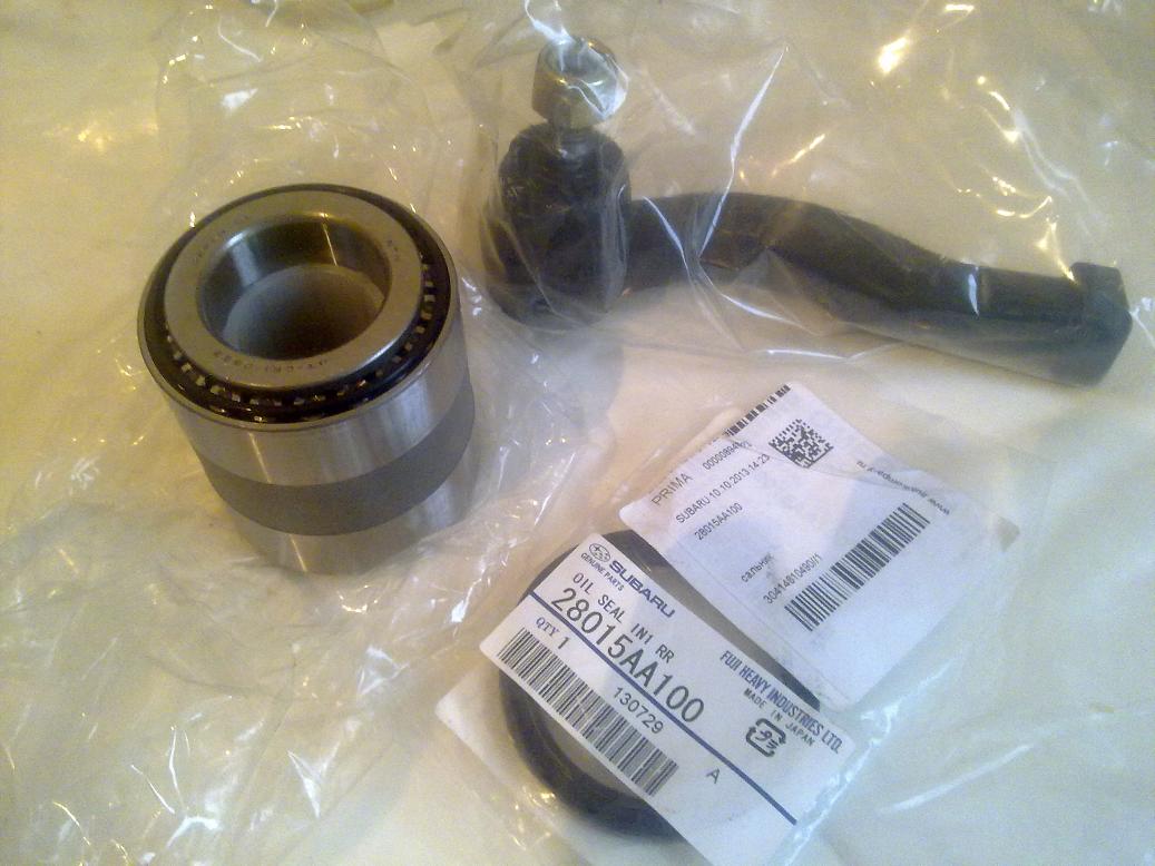

Съёдня забрал в Экзисте комплект подшипников с сальниками и шплинтом SKF VKBA1418 на переднюю ступицу...
Осталось дождаться когда придёт внутренний сальничек на заднюю ступицу и перерелизить сии узлы.

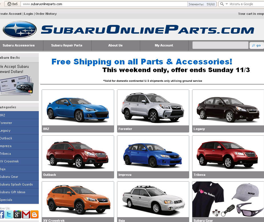

Пришло письмо с ссылка доступна только зарегистрированным с уведомлением, что до конца года доставка любых купленных зап. частей будет произведена безплатно (то есть даром).
Они там чё опой чуют, что я хотел рефабришнутые калиперы на ебейе прикупить?

miki, У них там типа косяк был ... сбой на сервере и невозможно было чё-то купить.
Они и написали письмо ... типа мы косякнули, потому дарим зарегенным клиентам безъоплатную доставку ... субаристы фиху ульи инда стриитз.
Вот дословный текст письма:
Dear SubaruOnlineParts.com Customer,
If you have tried to visit us within the past couple of days, you would have been confronted with a server error causing our website to be unavailable. This would have effected our email communication as well and for this inconvenience, we apologize as we know many of you rely on us for your Subaru Parts needs. As with most technology, there are sometimes unexpected "glitches" which I am sure we have all experienced from time to time.
Now that we are back up and running we WELCOME YOU BACK with an offer to show our appreciation. We are offering *FREE SHIPPING throughout the ENTIRE online store. This offer is good for replacement parts and accessories!
Be sure to take advantage of this offer Now until Sunday, November 3 with no coupon codes needed!
We Thank You for your continued support,
www.subaruonlineparts.com
Сообщение отредактировал Ыршлщ - 2.11.2013, 10:46
