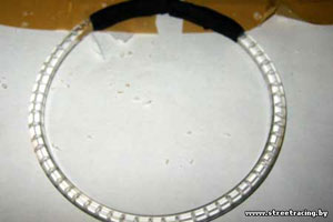

Сразу скажу что статься не моя, она мне очень понравилась, так как особых затрат нет, да и все просто, аля очумелые ручки, было бы здорово с такими глазками покататься по Магадану, да и автоклубовцы могли бы по габаритам только узнавать друг друга smile.gif
Вообщем хватит, приступим к статье.
Ангельские глазки для вашей машины своими руками
Своими руками за пару часов можно изготовить хорошо известные ангельские глазки BMW для практически любых фар с круглой оптикой.
Для этого понадобится немного:
прозрачные пластмассовые палочки (например, те которыми управляются жалюзи), резисторы на 220ом, светодиоды на 3,5 вольта, любая прочная банка диаметром, соответствующем диаметру фары, плоскогубцы и батарейка на 9 вольт.
Формообразующая банка должна быть неподалеку.
Вот уже что-то похожее на круг.
Затем возьмите светодиод и резистор.
Произведите сборку радиодеталей. Если нет паяльника, то можно все скрепить, как на фото.
Проверяем с девятивольтовой батарейкой.
Заматываем изолентой.
Отпиливаем лишнее, сводим концы в идеальную окружность и гладко шлифуем торцы.
Берем еще один светодиод и скрепляем их вместе.
Делаем не очень глубокие насечки кухонным ножом, а затем пропиливаем более глубокие полоски.
Собираем кольцо и скрепляем изолентой.
В итоге получаем:
Остается имплотировать в фару, и строить глазки всем)

блин, клева. тока не до конца понял кое что.. тоесть светодиод один должен быть? прально?
TRAKTOR_WEB
сообщение 28.3.2008, 17:20
Сообщений: 100
Спасибо: 13
Два должно быть! Вглядись на фотографию smile.gif насечки будут светится, а трубка будет передавать поток света от светодиода smile.gif

а зачем заниматься этим радиолюбительством с резисторами, и если я правильно понял, питаются эти "глазки" от батарейки?
можно же взять 12-ти вольтовые светодиоды, и подсоединить всё это дело к габаритам

Если светодиода будет два, то нужно два диода по 6 вольт.
ToxicBlade
сообщение 13.9.2008, 19:50
Сообщение #32
Сообщений: 2418
Спасибо: 803
для начала ты найди светодиоды на 6 вольт smile.gif......все проще - надо взять 2 светодиода по ярче и подобрать резистор чтобы в сумме было 14 вольт, если сделать на 12 вольт , то светодиоды быстро утухнут, проверено на практике (для тех кто не понимает зачем делать на 14 вольт- генератор выдает не 12 вольт , а 13-14,5 вольт)

хоть восемь. все они трехвольтовые, а остальное от доп.сопротивления зависит. в магазине СЕВЕРНЫЙ в отделе радиотоваров достаточно было спросить светодиоды и к ним резисторы " в машину" и можно было получить все необходимое не заморачиваясь самостоятельным подбором. а еще в МАЗцентре есть готовые лампочки за символическую цену от 11руб.

а еще такие ултраяркие-диоды в зажигалках с фонариком. кстати в зажигалке даже насколько я помню получиться дешевле покупать чем в магазине "северный"

Цитата(owl @ 14.11.2008, 0:46) *
ну так фотоотчет в студию
пожалуйста...
вешалки я не гнул.., обода были сделаны уже, поменял светодиоды на 12V, установил на прозрачный герметик.
на фото беспонтово палится, эфект в жизни больше впечатляет.
светодиоды белые, 75руб штука есть в Северном магазине.

обода были, светодиоды сгорели, стояли 3,5v , поставил 12V, эти понадёжней, заехал к корефану на СТО и уродовался с глазами пол дня.
Кто будет делать, совет, сто раз подумать, прикинуть, ну а если решитесь делать то снимайте фары и несите их домой, не гаражная это работа.
Терпение на пределе, хотя мелочёвкой занимался 5 лет(ремонт сотовых тел.)...

кольца гнутся при нагреве, делаются насечки напильником с одной стороны кольца, торцы обрабатываются напильником, затем паралельно скручиваются два диодаразворачиваются тылом друг к другу и устанавливаются в торцы кольца,сами кольца крепятся в фаре герметиком прозрачным.
на 3.5V нужно ставить резисторы что бы погасить напряжение с 12 до 3,5, а на 12V диоды не надо никаких резисторов, подключаешь паралельно и всё.
сегодня сделаю фото "в сумерках" вечером, ночью контраст яркий.
