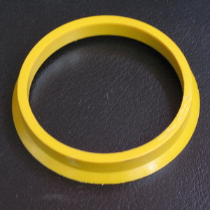

имеются диски с DIA=73.1 , на ступице-DIA=54,1 .
хотел заказать токарю выточить. полез в инет , там продаются разные, но они пластмассовые!!! wacko.gif
вопрос знатокам- что делать?

Мне непонятно какие ты хочешь проставки. Просто вынести диск в сторону? Или разные посадочные размеры, разные количества крепёжных шпилек? Взглянуть бы.

диск - 4*100мм(PSD) , ступица-4*100мм(PSD,королла)- диаметр под ступичное отверстие-на машине=54,1мм, на диске=73,1мм
тоесть - шпильки(PSD)-гуд!!!
вынести диск - не хочу!
DIA= диаметр посадочного на ступице.
Сообщение отредактировал dissector - 8.4.2009, 20:27

если правильно понля то тебе нужно что то типо кольца которое будет надеваться на твою ступицу чтоб было тютелька в тютельку с отверстием на диске???

Какая там нах нагрузка?! Це ж просто для эстетического удовлетворения твоих и чужих глаз!!! Ни каких расчетав там не надо, плассмаски вполне достаточно!!!

Ну блин все оказывается так просто=))) ну так конечно пластиковое кольцо пойдет , чему там напригаться???? колесо ведь на шпильках!!! вылет не меняется и нагрузки сл. тоже

dissector, Проставки всетаки ставь.. пусть даже и пластиковые. Это для предварительного центрирования колеса на ступице. А вот расстояние между крепежными отверстиями более важно.. Диск на струпице центрируется с помощью конической юбки у гайки.. ну или сферической, какая там у тебя... Если расстояние между дырками будет несовпадать хотябы на 2-3 мм,
то часть гаек может оказаться затянутой с перекосом.. Можно и колесо в итоге потерять.. не говоря уже про то, что оно тупо может "бить". Так что отнесись к этому вопросу внимательнее.

не!!! PSD =4*100 ,что на диске , что на литье.
сегодня пришел ответ из интернет!!!
-допустимо использовать разные диаметры DIA,на литье и ступице,в случае конусной посадки гаек . пока 1 :0 в нашу пользу, экономика!!!

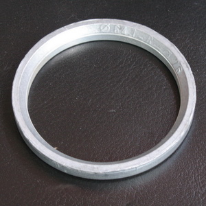

но!!! учитывая "дороги" по которым я езджу, заказал токарю хитрые колечки из стали!!!
Мегадевайс Саорона - 4 штуки!!!

Центровочные кольца для колесных дисков
Наличие на авторынке сотен моделей автомобилей с разными параметрами колес вынуждает производителей колес модифицировать выпуск литых дисков таким образом, чтобы они подходили для максимально широкого модельного ряда автомобилей. Это приводит к унификации параметров колес, в частности, посадочного центрального отверстия в диске, которое делается с максимально возможным диаметром
Если посадочное отверстие колеса не фиксируется жестко на выступе ступицы, то такое крепление не обеспечивает правильного соединения. При монтаже колеса на автомобиль болты закручиваются неравномерно, и диск смещается в сторону. Как следствие – появляется радиальное биение колеса, которое невозможно устранить методом балансировки
Последствия этого дефекта могут быть очень неприятными:
Биение рулевого колеса на определенной скорости.
Общая вибрация кузова.
Неравномерный износ шин.
Преждевременный износ всех резинотехнических изделий подвески, шаровых опор, рулевой рейки, амортизаторов.
Нарушение установки углов развала и схождения колес.
Самоотворачивание (вследствие вибрации) болтов крепления колес.
Для того, чтобы добиться полного сопряжения диаметра ступицы с центральным отверстием колесного диска, при монтаже применяются центровочные (проставочные) кольца.
Если нет центровочных колец (а колесо центруется именно по ним), то получается смещение оси колеса относительно оси ступицы порядка 0,5 мм (величина зависит от разницы диаметра болта и отверстия в диске под него и является более менее постоянной, отсюда и биение у всех на одинаковой скорости 110-120 км/ч). Устранить такое смещение не поможет никакая балансировка. Биение будет продолжаться, и именно на такой скорости. С установочными кольцами это смещение составляет всего лишь порядка 0,05 мм.
Для 90-х кузовов посадочный размер ступицы составляет 60,1мм (возможно и для других кузовов размер тот же).
Это и будет внутрений диаметр центровочного кольца.
