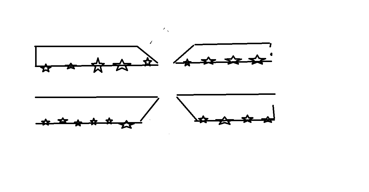

Нужна помощь в вырезание углов из потолочного плинтуса 1 наружный и 4 внутренних.
Беда в том что он не простой маленький а большой на фото видно.
У меня уже голова не фурычит как его резать как только не пробовал. Если есть умельцы SOS!!!! Помогите!!!!

В строительных магазинах продаётся приблуда с направляющими для точного выпиливания углов плинтусов.

Называется стусло или сусло =)))

Ставь угол так, как он будет располагаться на потолке и режь под углом 45 градусов, Направление в зависимости от внешнего или от внутреннего угла.
На рисунке первый внутренний, второй внешний. (звездочки лицевая сторона) biggrin.gif

Штука называется стусло. Стоит недорого. С ним делов на несколько минут, без него - геморрой, нормально подогнать сложно, перережешь весь молдинг.
