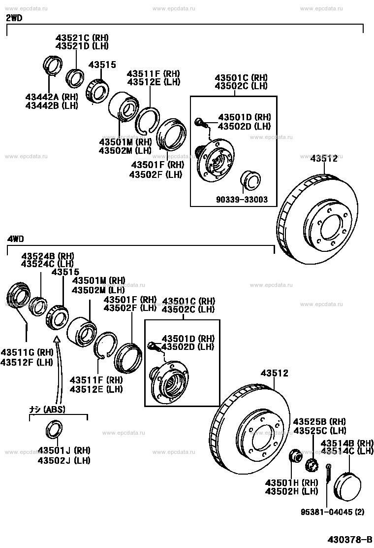

David Gilmour, че боищся то? Завтра пятница, ищи гараж, и открывай тему. прекрасный повод пиваса попить.
Вот :
