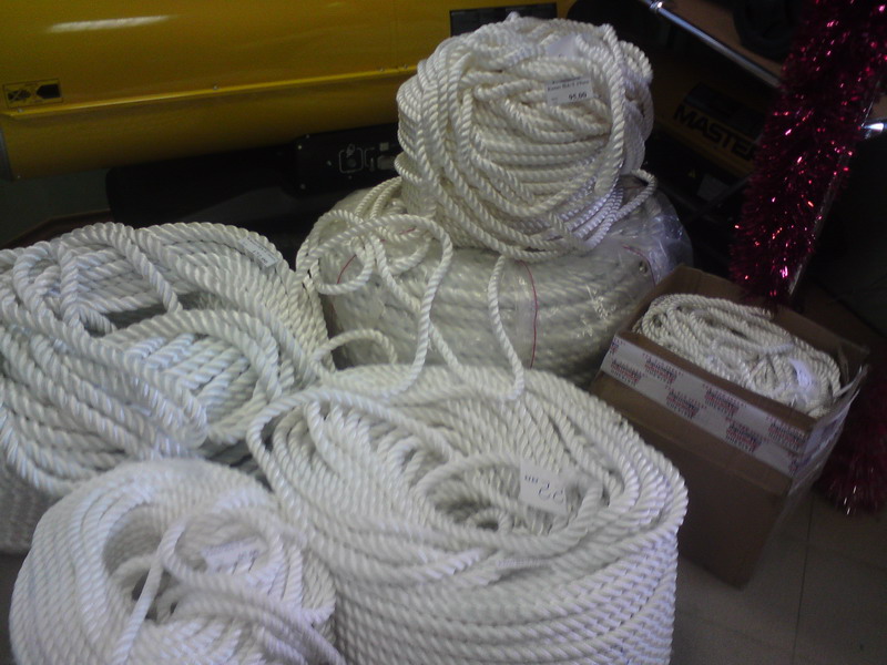

докладываю... заехал.. есть трос американский 12 прядный по 290руб./м до 10т и по 240руб/м до 9 т.
и есть строп лента до 10 тонн длиной в 9 м она выходит по факту дешевле
