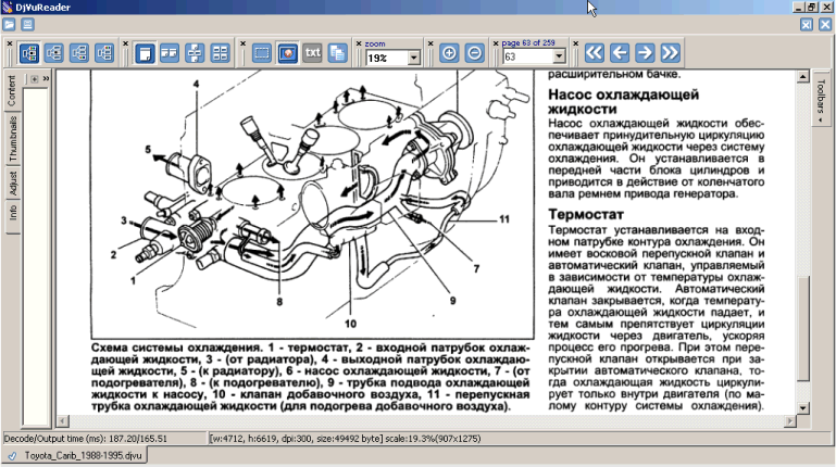

В одном из мануалов нашёл вот что:

И всё-таки - как движется вода: через верхний патрубок в радиатор или через нижний? Кто подскажет?

Faust, не, не смотрел. Хотел проверить, но подумал, что прогреть надо для начала, а это значит прокатиться. Учитывая вчера и сегодняшнее состояние я решил не трогать машину и только забрал термостат из неё. Про термостат: завтра сниму остатки старого и сравню с клапаном нового. Страничку показанную slava260 изучил, но там так никто и не ответил на вопрос - что будет, если этот клапан вообще удалить?
Так же не понятна схема движения воды. Получается на твоём одна, на моём другая.. Вообще запутался уже.

Просто получается, что термостат стоИт внизу в блоке. При его открытии холодная жижа из радиатора проходит в блок. Итак: термос открывается - холодная жижа пошла - термос опять закрывается. Или наоборот, из блока горячая вода через термостат идёт в радиатор?

Вот примерно как в книге по Эскуде нарисовано. Всё верно ОЖ из радиатора идет в блок через термостат. Сразу он не закроется.

"на термостате предусмотрено воздушное отверстие и при установке необходимо поставить термостат в правильное положение. Иначе, двигатель может перегреваться." - так написано в одном из руководств. Но на новом термосе клапан в другую сторону и расположение почти по центру - завтра дырень в нём просверлю и поставлю - проверю что будет.
Нашёл ещё одну схему движения жижи, она аналогична картинке dissectorа. Но логику работы я не пойму - когда холодная жижа проходит через термос - он должен закрыться! Тогда как ДВС остужаться будет, если термос.. Сам запутался уже.
