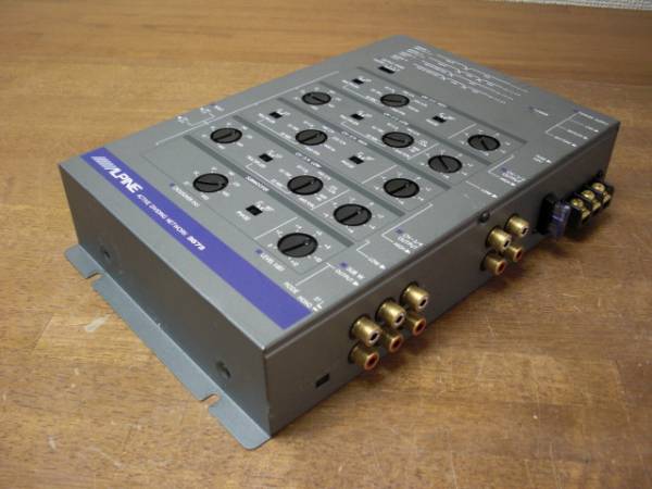

Не имел опыта ставить " дискретные" но сейчас Alpine стоит в двухполоске фронта и тыла, скажу так, звук чище четче,проработанее,бас структурированный,по сравнению с пассивными кроссами BOSTON, не из дешевого комплекта кстати...да и по настройке звука активник более гибкий и максимальная неискаженная громкость тоже внятно возросла.Конечно есть в моей системе некоторые нюансы,трехполоска на перед просится...
Dissector, поделись мож фоткой или инфой о правильных кроссоверах, в том числе если есть что нибудь эдакое у Японцев,тоже интересно...Кстати как тебе тот ADDZEST о котором я недавно спрашивал? сейчас стоит видел сам какой ... Есть смысл заменить?
А пока планируется привезти из Япы на пробу вот такой...

все надо слушать, кроссы бостон я перепоял, как только купил .
а в эскудике на трехполоску хватает фильтров длс 41
миды от 60 до 700
сч от 700 до 4500(вот как раз тот случай про построение сцены,надо 250гц раздел,но EOS дм-200 не играют ниже 700(работаем)
там дальше вч. раньше стоял активный кросс-валяется где-то.
кроссовер должен быть аналоговый!!! могу схем накидать профовых кроссоверов. smile.gif
