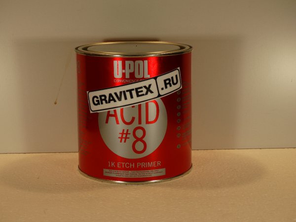

сообщение 15.6.2015, 0:36
Грунтами u-pol кто нибудь пользовался? Как результаты , по прошествию времени?
keribas
сообщение 15.6.2015, 20:41
Сообщений: 1495
Спасибо: 621
это что за зверь?
А У НАС ВСЕ ПУЧКОМ!!!
сообщение 15.6.2015, 22:38
U-POL ACID#8 - протравливающий грунт 1К готовый к применению в удобной аэрозольной упаковке. Грунт применяется для защиты голого метала, алюминия, гальванизированной и оцинкованной стали, полиэфирной шпатлевке. Обеспечивает отличную адгезию краски к поверхности, одновременно предотвращая коррозию металла. Не содержит ядовитых хроматов.
