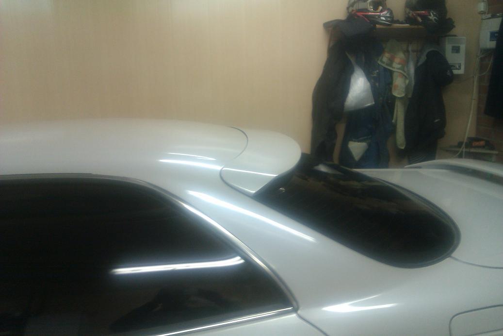

Долепливаю макет на машине. Хозяину понравился первоначальный вид, завтра будет матрица smile.gif

C точки зрения аэродинамики исполнение скорее всего неправильное.Такой козырёк должен организовывать "правильный "срыв воздушного потока с крыши а\м.Посмотрите как стоят на машинах козырьки более-менее известных производителей.Они слегка подзадраны вверх чтобы "сорвать плывущий по крыше" поток воздуха.Так должно быть.А здесь как следствие будет "паразитическое" завихрение в районе стекла-в итоге как минимум плохое самоочищение стекла от воды,если стоит дворник его завихрениями может телепать так,что толку от него не будет.Шумовой эффект может появиться на большой скорости и т.д. и т.п.Думаю с интернет-продажами вы торопитесь.....

Автогонщик, В аэродинамики понимаю я не плохо. Да, лишние завихрения будут от этого не дется. С любым козырьком даже с фирмовым если он от стекла поднятый завихрения будут и чем выше он поднят тем больше шум. Думал сделать два воздуховода что бы разряжение снять и что бы точно снег сдувало, но смотрится уже не так.
Задумка в том, что бы он был продолжением крыши.

А именно этот козырёк он внутри полый? Сделан по принципу китайского дефлектора? Оригинальный японский немного другой формы и не так сильно торчит.

Полый. Я под оригинал не косил, сам придумал и сделал.

Мне кажется тут спор какой то уж совсем глупый получается,кто то ведет речь о прижимаемости (тобишь имеет ввиду второй спойлер),а кто то тупо обсуждает грёбанный козырёк как на китайском рынке (для красоты и якобы для чистоты стекла). Может всё таки ты разъяснишь людям с какой целью эта "вещь" крепится к заднему стеклу марков,и кстати на что крепится,на двухсторонний скотч?

JIMBEAM, Скорей для понта крепится, на стекольный герметик к стеклу.

Матрица готова, козырька лицивая часть готова. Долепливаю места где он будет приклееватся к стеклу.

Готова матрица обратной стороны, усиления.

Матрици скручены болтами, половинки промазаны клеем. Сохнет 4 часа и готов.
