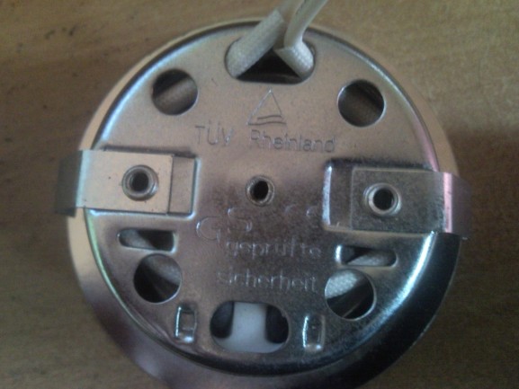

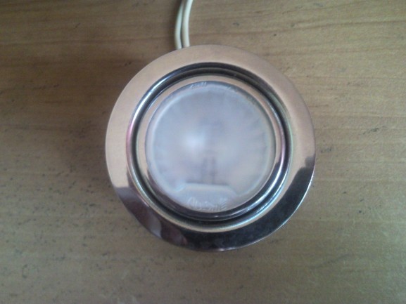

вот снял.. такие там стоят.. неразборные

owl
сообщение 29.6.2012, 15:31
Сообщений: 4840
Спасибо: 1331
в УЮТ есть комплект таких LED светильников, но их 5 штук = 1500 руб
все в комплекте...
davvar
сообщение 29.6.2012, 15:33
Сообщений: 3380
Спасибо: 1005
а там им трансформатор не нужен? они будут на 220 или как?
Он стоит тысячи миров
Voldemar
сообщение 29.6.2012, 15:41
Сообщений: 4937
Спасибо: 5240
Это уже по месту приобретения выбирать/подбирать надо... под них питание разное бывает...
