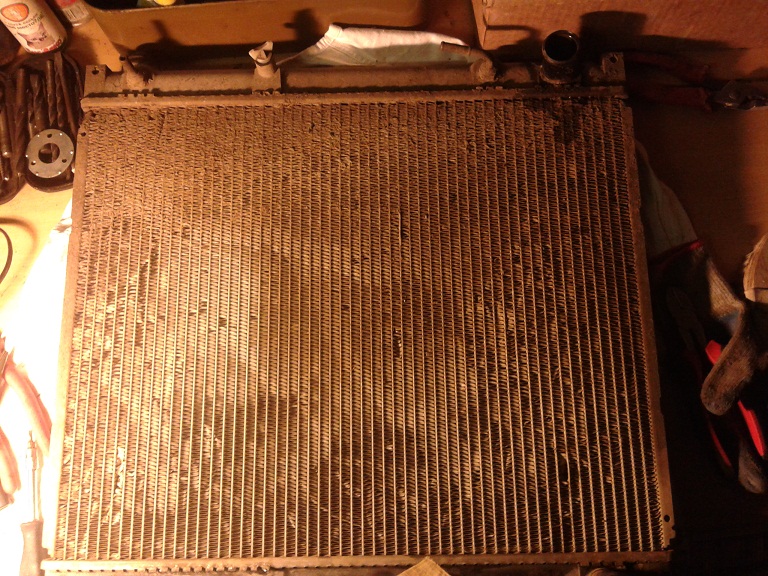

Машина начала грется, решил почистить радиатор.
у меня он крепится на 2х болтах с верху, кожуха вентилятора у меня нет и на коробку идет свой радиаор поэтому в основном трубки для декстрона пусты.
как видиш он засран капитально, начинаем колдовать.
Верхняя крышка (как и нижняя) заклепаны, отверткой акуратно поддеваем усы и отгибаем, затем догибаем бокорезами.
затем снимаем крышку
подключаем в нижнюю крышку воду, напор средний, и масляным щупом начинаем прочищать соты без фанатизма конечно smile.gif
к слову у меня работали тока по читыре соны с концов, а все остальное было забито накипью. сборка в обратном порядке. удачи smile.gif

сообщение 5.6.2012, 18:12
mik, прокладку старую поставил, или новую?
mik
сообщение 5.6.2012, 18:37
Сообщений: 2221
Спасибо: 1209
Цитата(Гидр @ 5.6.2012, 17:12) ссылка доступна только зарегистрированным
mik, Спасибо за информацию .Хотелось бы подробнее по поводу сборки. Что с прокладкой? Вытянулась? Что с герметизацией? Сколько усиков обломил? В каком порядке загибаются усики?
Каков общий результат от выполненной работы?
Попытка промывки радиатора до разборки была?
прокладка старая, перед одеванием крышки нанес герметика чуть чуть, поездил не текет, усики не обламывал все окуратно, загибаются в любом порядке, результат операции хороший греется заметно меньше, до этого радиатор не чистился. На днях хочу прочистить всю систему охлажнения, говорят кока колой литра 4 на 20 минут и готово, поглядим
Спасибо! — Гидр

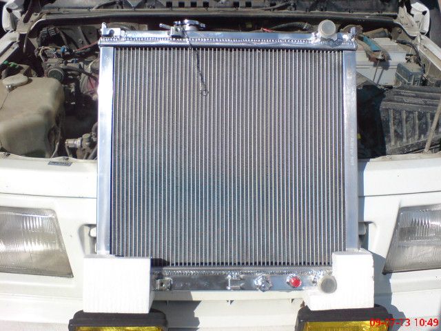

igorka
сообщение 1.9.2013, 22:11
Сообщений: 117
Спасибо: 72
Помыл систему с добавлением спрайта, потом пару раз сполоснул, старый радиатор отправил в утиль, у него бошка лопнувшая была, поставил новый, весь такой алюминиевый))
