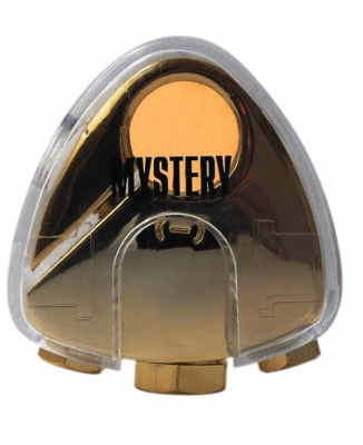

Купил в итоге такую вот клемму
Купил в старой школе, в муз отделе.

сообщение 1.3.2009, 14:43
Сообщений: 2553
Спасибо: 573
Прикольная клемма, отлично выглядит...
Сколько одна стоит?
Mars - 8 914 039 1000.

Maledict
сообщение 1.3.2009, 15:08
Сообщений: 6915
Спасибо: 2152
Авто: Acura TSX 2004
Цитата(Kelt @ 1.3.2009, 13:44) ссылка доступна только зарегистрированным
Получилось надежное и прочное соединение. Эту клемму хрен сломаешь, потери тока минимальны.
Отличное решение, только я бы ещё на твоем месте контакты и болтовые соединения токопроводящей смазкой помазал бы, все таки соединение у тебя не прямое, а потери надо исключить.
И чем у нее функциональсть лучше, чем у свинцовой? С какого металла она выполнена?
Она позволяет снимать с клеммы сразу в три провода, также она очень плотно обжимает и затягивается насмерть шестигранником.
С какого материала - фиг знает, имхо сплав бронзы и чего то ещё, но я лично х.з.

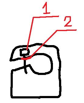

Нет ну надо же. Всегда знал что Мистери полное говно, но никогда не думал что до такой степени.
Чуть выше я писал что купил клемму, сегодня эта падла лопнула, просто так от спокойной жизни.
Лопнула стенка №2 и болт №1 проходил насквозь не затягивая саму клемму. Я конечно вылечил
это установив шайбу снаружи подобрав болт подлиннее (затянулась хорошо), но осадок остался.
И пусть ещё хоть кто-то ляпнет что Мистери это круто. Запомните господа Мистери полное говно,
никогда не покупайте ничего на чем стоит лейбл Mystery.
