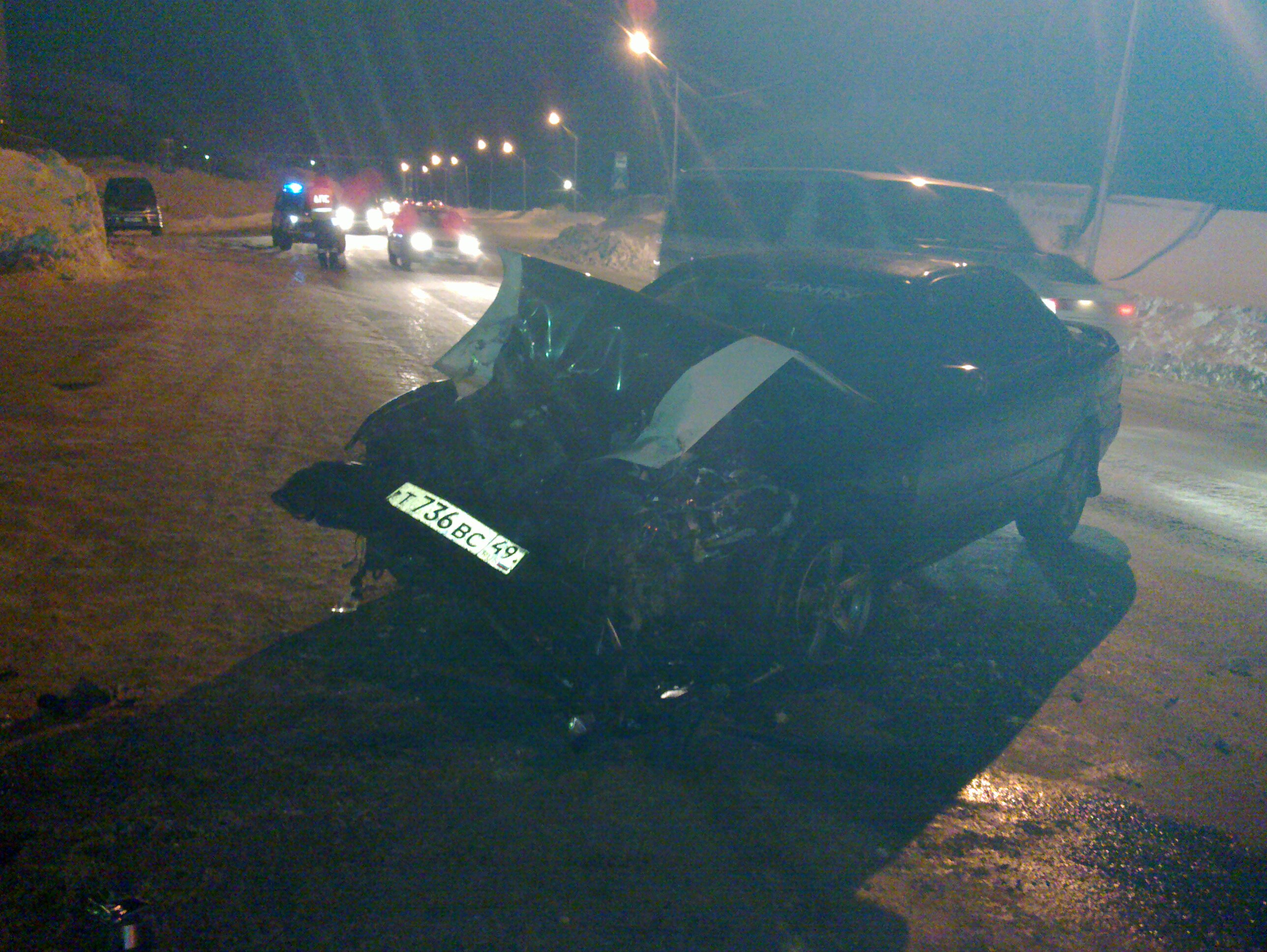

Всем привет. Купил недавно авто после ДТП. Решил я его сам востановить. Но вот делема, немогу выровнить под подушку.
Сама балка(Точно не знаю как называеться) с изломом. Удар был в правую сторону и вся часть ушла вниз.
пробовал греть, кувалдой подлазить, но всё как то без успешно, толком не подлезть из за двигателя.
Стягивал, приваривал уголок. Но подушка не ровно встаёт всё равно.

Автор, так у тебя лонжерон ушёл, что ли?... Не спец по кузовщине, но... думаю, выправлять его, вытягивать надо для начала... пользуясь картой расстояний контрольных точек в книжке...

100% ланжерон. Ужар же был? Был, значит и геометрия не в порядке..

очучение что ланжик чуть против часовой стрелки. стенд тебе в помощь. сам будешь делать такую порнуху наваяешь, что сам потом будешь не рад. имхо.

если я понял, то это на лонжероне излом? теперь тебе лучше восстановить геометрию и к хорошему сварщику. причем если не востановишь геометрию, а подушка оденется-долго она непроживет, а излом на силовом элементе резко снижает прочность конструкции.
лучше на этом не экономь, потом дороже будет.

Да так и есть. И так просто к нему не подлезть.
Может есть варианты как это исправить без снятия двигателя?

Это ниссан.
после долгих размышлений пришёл к тому что
буду копить денежку, да всё таки к спецам.
