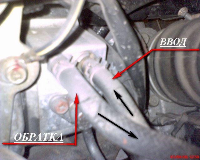

Еще раз себя проверю, с вашей помощью. на снимке ТНВД. Стрелками нарисовал шланг подачи топлива и "обратку". Правильно я определил?
SUZUKI ESCUDO 2005 г
**Диагностика автомобилей.
С последующим обслуживанием.
ДЮЙМ
сообщение 31.3.2013, 0:26
Сообщений: 8156
Спасибо: 4668
Не дуй никуда. Там не всё как на Москвиче. Заезжай в тёплый гараж, оттаивайся. На входе в ТНВД есть сетка, которая способна удерживать воду.
