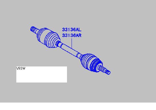

на всех моделях V75W флянец съёмный , указан отдельно и он одинаков для всех моделей...
На V93 этого флянца нет!
и вообще он отдельно не поставляется, только весь привод в сборе, в отличие от V75
В общем шансы есть, но неплохо бы и привода от ЛСД редуктора иметь....на всякий пожарный ))))

kosmag, получается что и подвески (сайленты) редуктора одинаковы , но вот та часть, куда главная шестерня прикручивается по номерам разняца на 1 циферку.
Это я к тому, что, как мне кажется оптимальней бы был путь поменять местами главные пары ( если подойдёт конечно точней не определить, сори...) и вешать уже редуктор ЛСД от V75-го + иметть привода от него же всборе, т.к. смотрю там какие-то приколы с флянцами...
kosmag,
В общем, я понял, что нужно сравнить корпусы редукторов
Я думаю, что большая проблема именно с флянцами.
Корпус наверняка встанет.
По идее ходовая база и подвеска у этих паджеров идентичны, так что думаю, всё таки надо поискать ещё привода от 75-го ( Это не точная инфа, а по логике)
Можно, конечно попробывать засунуть родные привода в ЛСД редуктор( с несъёмными флянцами) , если общая длина и место по стопору совпадёт,а следовательно привод встанет на своё место, то это упрощает задачу!
Сообщение отредактировал exPloZive - 12.3.2012, 14:12
Спасибо! — kosmag
