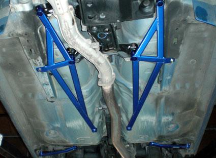

Продольные распорки под днище:
При движении автомобиля с большой скоростью по дорогам с неровным дорожным полотном возникает момент силы, изгибающий кузов в продольном направлении, при этом происходит потеря сцепления шин с дорогой и, как следствие, потеря управления над автомобилем.
До
После

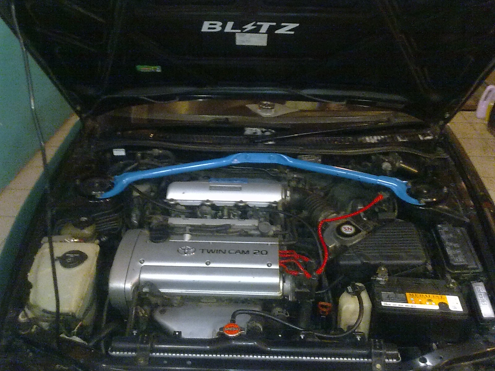

Отличная статья. Спасибо,респект 1_victory.gif У меня заводская под капотом стоит,на днях краской дунул её.

Фанат причём тут секунды )) Они не для драга там стоят. Прочитай сначала статейку и картинки посмотри. Со временем начинаю сомневаться в твоей общей адекватности... huh.gif
P.S. кому такая же распорка нужна пишем в личку,подходит на левинов,труено,может еще на что нибудь встанет rolleyes.gif

JIMBEAM, марино церес.возможно короллобразное еще
