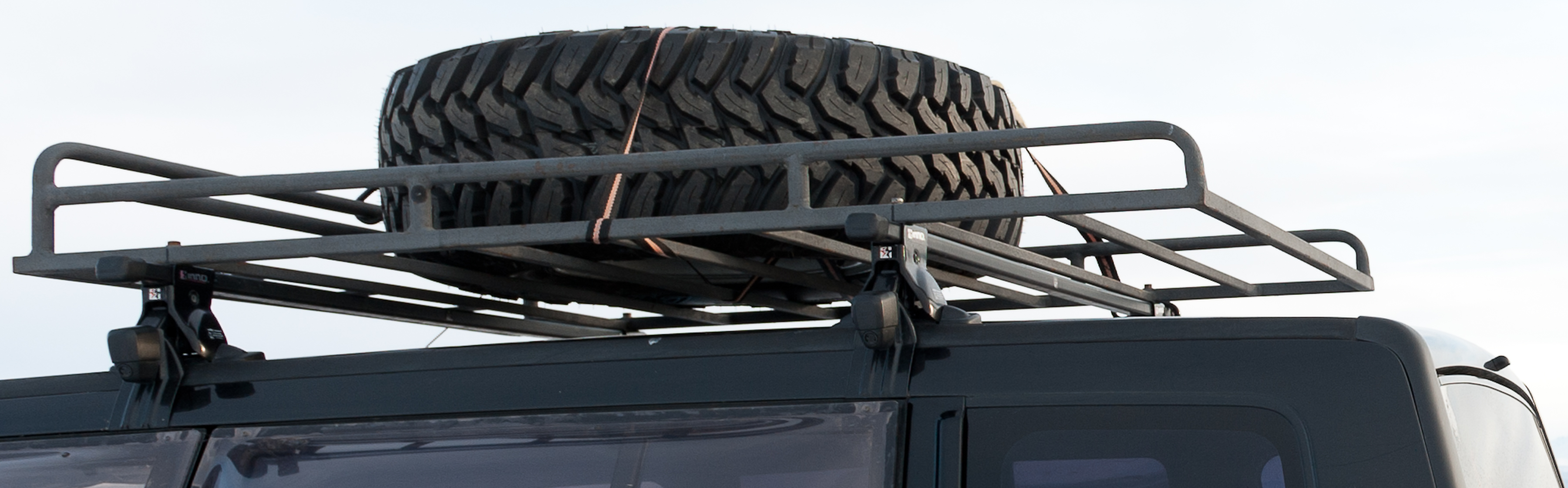

ссылка доступна только зарегистрированным это с китайского рынка, максимально на нем везли 10 листов металлопластика 4мм*0,4мм 1220*2440мм - всего 120 кг.
на эскуде у меня стоит здоровенный загашник, по нем бегать можно и спать,очень удобен, правда я его с рук купил ,за 4000 р.
Андрей Викторови...
сообщение 26.2.2012, 15:11
Сообщений: 1616
Спасибо: 837
Хитайский рынок обруливает =-). А поперечины эти там можно купить? У меня тольк вдоль машины рейки..
сообщение 26.2.2012, 15:15
там и под сливы и под релинги есть крепления, идет все в месте, крепления+багажник+релинги.
и обратите внимание на толщину дюраля.
а фоткa крыши есть? там релинги уже есть ,что ли?

Доктор Франкенштейн, Андрей, на релинги штатные , это не крепление, надо за водосливы крепить

Андрей Викторович, Такой как на делике выше, 12-13 руб. китайцы предлагают на Пушкина. На той неделе интересовался. Мож чутка скинут.

Три года назад тоже с этим вопросом заморачивался. Из многих вариантов решил остановиться на следующем. Купил надежные (Японские) крепления с рейлингами на крышу, подготовил чертеж, отдал ребятам на ММЗ. Они по чертежу сделали корзину, покрасили ее, ну а я ее установил на родные Эскудовские крепления. Может не совсем гламурно, но зато надежно и практично. Устанавливая на багажнике запаску 32х11,5 - не боюсь ее потерять во время движения по пересеченной местности.
Прикладываю файл с чертежом багажника, может кому пригодится.
Прикрепленный файл  ________________1.doc ( 42.5 килобайт ) Кол-во скачиваний: 1912

Нашел старые бумажки по изготовлению багажника на Suzuki Escudo кузов TD01W.
1. труба квадратного сечения 15 мм - 8 м
2. труба квадратного сечения 20 мм - 5 м
3. труба водопроводная 1/2" - 5 м
По колличеству лучше перепроверить.
Где все приобретал, заказывал - указал в 21 посте.
Фотка багажника, работает масштабирование

я так понял нужно уточнить вводные данные
1 какого рода груз будет перевозиться в багажнике
2 какой предполагаемый вес данного груза
3 есть ли на витаре топикстартера продольные заводские рейлинги
4 модель кузова витары
Андрей Викторови...
сообщение 29.2.2012, 13:10
Сообщение #40
Сообщений: 1616
Спасибо: 837
1. ГЛавным для перевозки на багажнике является: бензопила, бензин, мотобур, палатка (30кг максимум) с трубками аллюминиевыми, печка небольшая в палатку (ароматные вобщем сопутники).
2. Общий вес не более 250 кг. (бензина 50 литров), две канистры.
3. Релинги есть.
4. Кузов - td 52.

НЕ боитесь что от ваших 250 кг крыша с релингами продавится.
Российские багажнинки расчитаны на 50 кг. распределенной нагрузки, хотя я на них возил 100( два мешка сахара) но с прогибом онного.
Сообщение отредактировал VITOLD - 29.2.2012, 13:29

ну под 250 кг тогда и багажник нужно брать побольше.. имеется в виду корзину..
и соответсвенно ни в какой пластиковый багажник вы не засунете 50 литров бенза, пилу и мотобур (еще запаску бы не плохо а?), т.е. опять таки корзина..
водостоков на эскуде помему нету, поэтому для большого багажника я бы поставил 3 поперечные штанги - ну что бы распределить эти 250 кг более равномерно по крыше..
значит нужно брать нормальные крепления - теже RV-INNO и ставить большую корзину..
вот только к сожалению крепежи продаются комплектами на 2 поперечины...
придется дарить одну поперечину кому-то.. хотя может на форуме кто и купит под свет на крышу..
ну или с кемто скидываться, брать 3 комлпекта и делить пополам..
но все же мне кажется что 250 кг это перебор, и будет достаточно 2-ч поперечин...

...но все же мне кажется что 250 кг это перебор...
Перебор без "кажется"!
Представляете себе, как высоко "уйдет" центр тяжести машины (это Эскудо, как я понял), при такой загрузке на крыше???
Соответственно, там где этот автомобиль проходил с допустимым креном, - там он сделает поворот оверкиль он же "голова/ноги" на счет "раз-два".

DvK, да, там водостоков нет, только на рейлинги цеплять.
кстати а как китайские поперечины ходят с креплениями? у них продаются под рейлинги универсальные.
а фиг их знает.. в руках держал - не понравились.. а по сути для выполнения своей функции то пойдут..
нагрузку то вобщем на себя рейлинги возьмут..

Цитата(HILANDER @ 29.2.2012, 15:32) *
я так думаю под лыжи, борд, ну иногда плинтусы можно взять китайскую, а вот под корзинунадо брать Японию.
скажем так - кронштейны лучше взять японские, а палки можно даже и китайские, им ниче не будет,
а то и вообще профиль на винате взять и в термоусадку закатать, да в японские крепления!
это уж наверняка любой багажник выдержит с группой поддержки, танцующей прямо на нем! biggrin.gif

Посоветуйте пожалуйста, какие крепления купить, а то когда не в теме... Зашёл на сайт RV-INNO, там они разные, описания как такового нет, "для крепления на релинги", может какие-то есть лучше, хуже... ПОдскажите пожалуйста. ссылка доступна только зарегистрированным

Андрей Викторович, твой вариант 3 или возможно 4.
2 под крышу, а 1 под типа Сурфовские рейлинги.
Сообщение отредактировал HILANDER - 29.2.2012, 20:20

по каталогу на рейлинги подойдут и 3 и 4 варианты..
разница в высоте поперечной штанги от рейлингов - 15 и 32 мм

Цитата(Barracuda @ 27.2.2012, 9:10) *
Блин, вложу свои "3 копейки".
Купил в "Школа-магазин" багажник четырехопорный жигулевский, производства БелаЗ, за 1300 рублей.
Установил его прямо на рейлинги без поперечин, на Сузуки Джимни. Доработка креплений (жигулевские крепятся за водосток) заняла 1 час и 100 рублей.
Возил на нем канистры, бутор, лопаты, буры, пешню на Мелководную.
Если нужен багажник в два раза больше (для 5ти дверного Эскудо, например), там же можно купить шестиопорный волговский, кажется за 1800 рублей.
Здравствуйте! А вот подскажите пожалуйста, а вот из фото креплений которое я прикрепил какое подойдёт для крепления на релинги корзины от Волги? Близится пост восьмомартовская зарплата, а с нею и покупка следующего апгрейда машины - увеличение вместимости - корзина.

Судя по фотографиям, любой из трех видов креплений для релингов должен подойти.
Но все-таки придется дорабатывать чуть-чуть.
