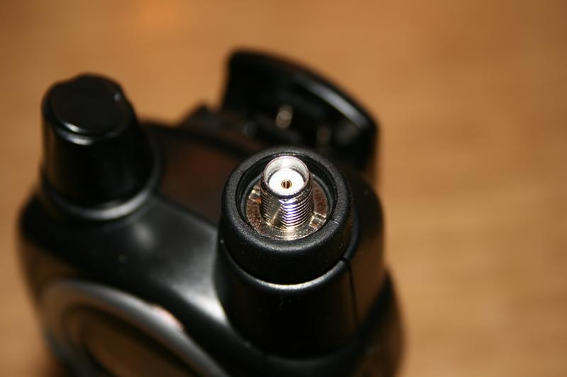

у меня стоит американская Анли WH14м это 3/4, работает классно, длинна 50 см.
в Северном они в наличии 1800руб.
за 750 бери конечно
она двухдиаппазонная, 145/440 и вашим и нашим
на 145 1/2 длинны волны
на 440 3/4 длинны волны
PL разъём только поменять на SMA- разъём придёться
