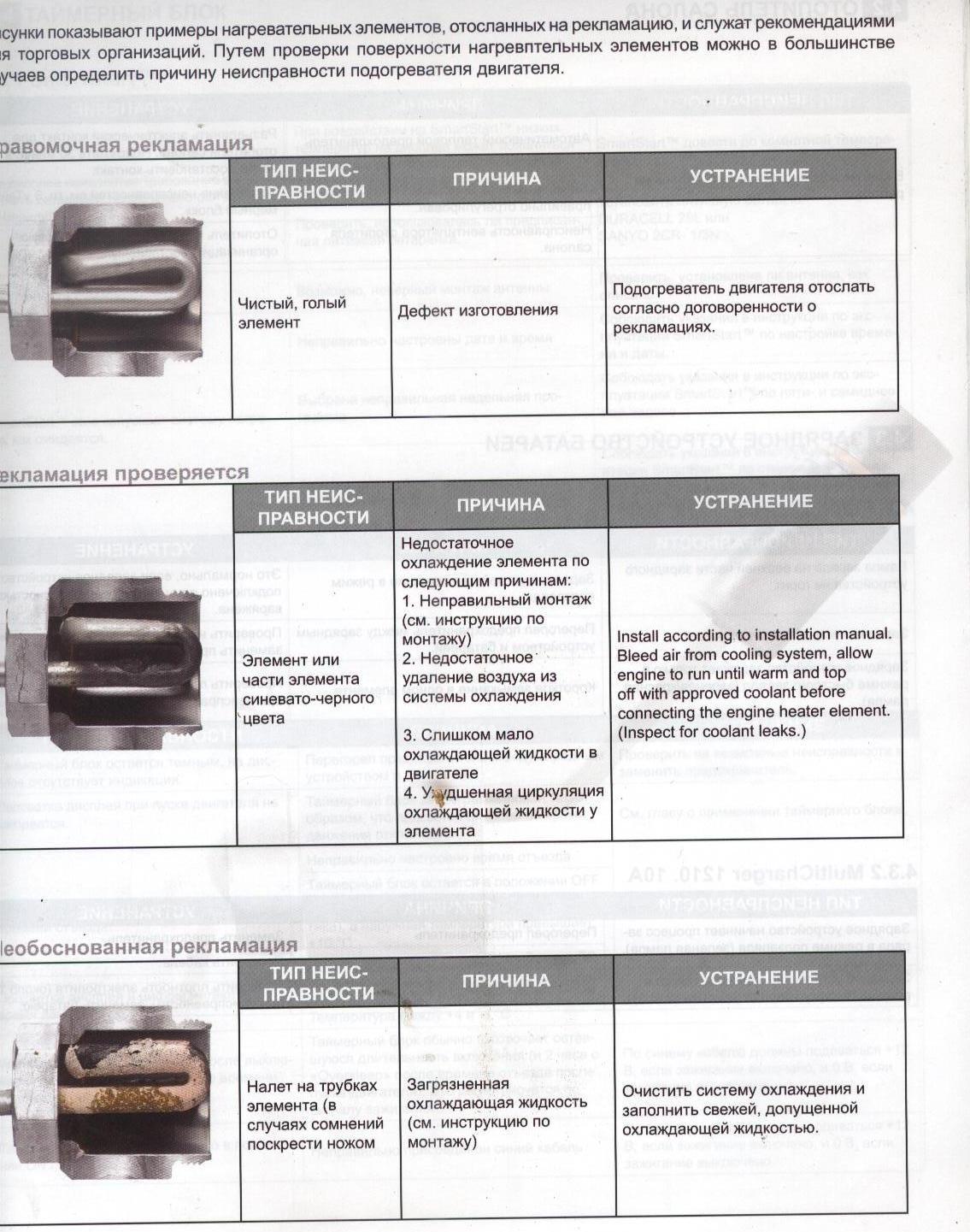

У меня DEFA года не проаботал на эскудике, сгорел. Как потом выяснил, что не у однго меня он работал меньше года.
8 914 856 33 66 (Алексей)
exPloZive
сообщение 23.2.2012, 20:29
Сообщений: 3523
Спасибо: 1425
GooS, был воздух - вот и сгорел.

exPloZive, у меня на сурфе тоже сгорел после 2-3 меяцев работы.думаю ты не будешь утверждать,что я ездил без антифриза.просто мы с GooS, "везунчики" five.gif .
за-то в калдине стоит уже года 2-3.и главное-работает.

rusinchic, я вот не помню на 2LT тоже в блок подогрев или в патрубок врезается.
Как бы там ни быловсегда после демонтажа сгоревшего по тэну можно определить был ли он полностью в жидкости или нет.
А ещё недавно случай был: Парень принёс подогрев покупать вместо вышедшего из строя ( якобы), мы его тестером проверили, а он рабочий ))))
Мой DEF тож второй год служит.

Если подогрев стоит в пробке, то он не может быть без антифриза, либо его (антифриза) вообще в моторе нет
и авто нельзя эксплуатировать.

Схема подключения, можно даже зацикловать с Вебастой или Эбером...
Примерная схема обогрева, ну тут думаю всё понятно....
Рекламации от производителя:
Сообщение отредактировал exPloZive - 24.2.2012, 13:57
