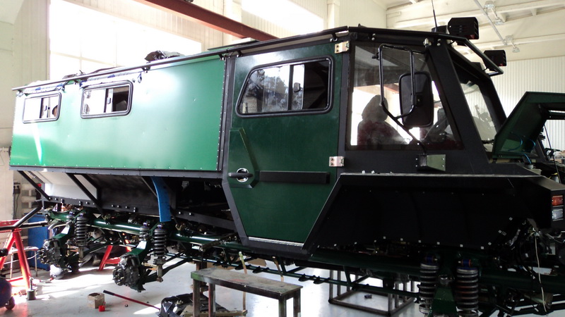

15 марта 2010г. была начата сборка такой машины для Магаданцев.
( пока только один такой есть в Магадане)
вот как это было.
[attachment=120571:DSCN0294.JPG] [attachment=120572:DSCN0289.JPG] [attachment=120573:DSCN0300.JPG]
По проходимости отзывы не плохие.

AntiM, рама кузова аллюминиевая?
рама трубчатая! Металл=)

Плавает, снегоболотоход все ж таки. двигатель турбодизель фиатовский. Сборочная линия у экотранса навороченная - швейцарские станки. Кузов (каркас) у петровича сталь вроде, а вот обшивается он сэндвич панелями - за счет чего снижается вес и повышается плавучесть
Для управления требуются права, выдаваемые технадзором, на учет тоже ставится у них
Недостатки, которые были у первых модификаций, в том числе у того экземпляра что у нас в городе уже устранены (со слов директора фирмы-изготовителя)
Цена правда у них сопоставима с люксовым внедорожником класса мерседес, но предназначение сами понимаете разноеsmile.gif довести задницу грандбосса в костюме от дома до работы или доставить 4-8 человек, включая того же грандбосса в камуфляже, из точки А в точку В по направлениям, которые даже у военных тропологов, геологов и монтажников лэп иначе как направлениями и зимниками не именуются

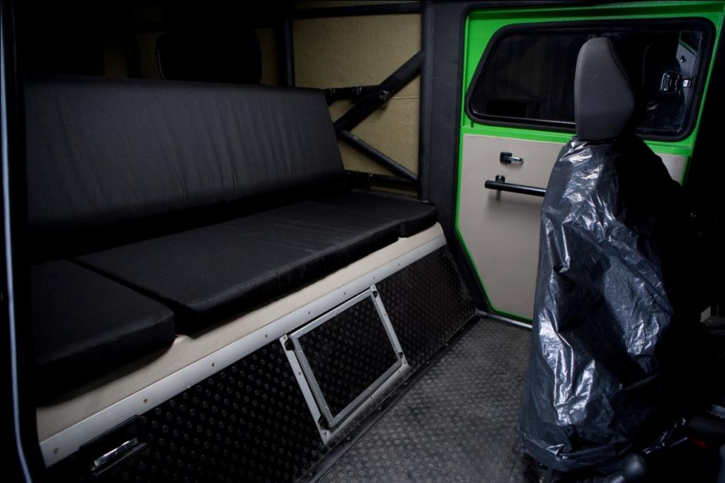

Снова Привет всем, хочу показать модернизацию ТРЭКОЛА 3929L в 2009-2010году.
Спасибо парням с Речной: Жека, Николай Респект!!!
Вот фото отчет о замене стандартных запчастей и дополнении интерьера нашими руками.
Смотрите обсуждайте ругайте и ...))))

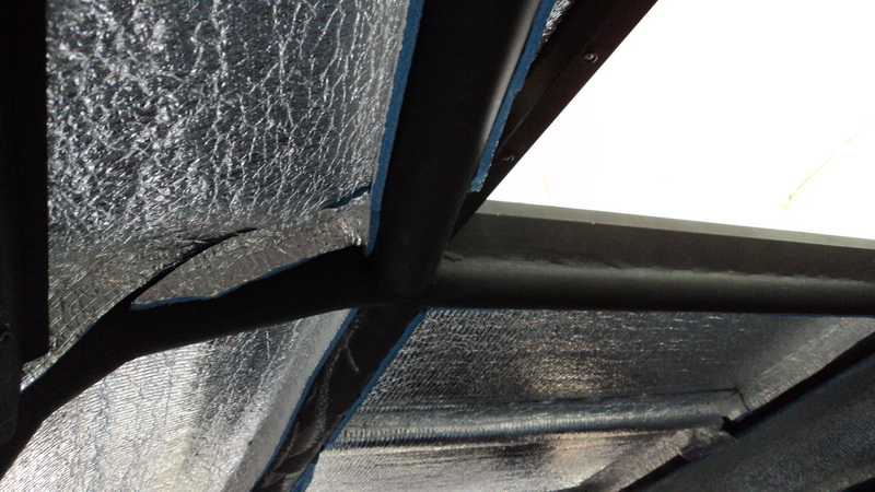

Мы изменили крышу на дюраль спасибо ГА№73..Авиационный Завод, Клепальщики СУПЕР+++
Смотрите мой фото отчет..

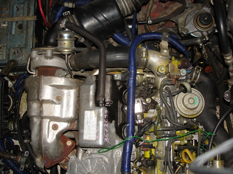

Мы заменили двигатель 2CTE, + АПКПП (заниженое до безобразия максимум 45 км.ч)
Но при этом выиграли в надежности. Пробеги в 2650км были легкими, поломок не было! после замены основного агрегата (Двигателя от ВАЗ 2108) + АКПП (против КПП с диском сцепления в 420мм)
Вездеход начал ездить по бездорожью!! Установили 2-ую лебедку с зади.. Вообще сделали все доработки.. Кроме обогрева в самое холодное время в -55 холодновато)))
Так что покупая новое, желай модернизации.
ТРЭКОЛ после изменения всех агрегатов стал похож на нормальную машину, правда однажды работая всю ночь выкинул масло с АКПП на землю..
Жаль что наш производитель вездеходов не не сет ответственности за поломки в ТАЙГЕ. В 2008 г. пришлось возвращаться домой 80 км пешим строем =)))
При всех недостатках ТРЭКОЛА плюсов на порядок больше. Спасибо тем кто его создал!! Вот фото с трофеем.. Без Трекола его бы не было!
Если кого задело пишите =)) Поговорим обсудим !!!
С Уважением к Рыбакам и Охотникам, и к простым людям АнтиМ.
