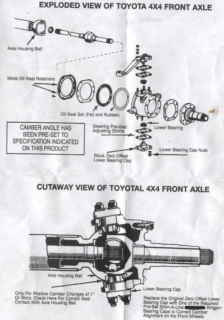

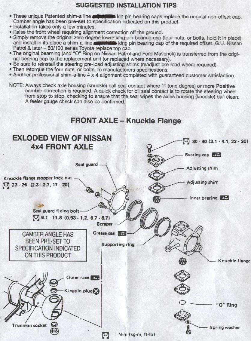

ШЕФ, Вот она, приблудина заморская
ADJUSTABLE KING PIN
инструкция:

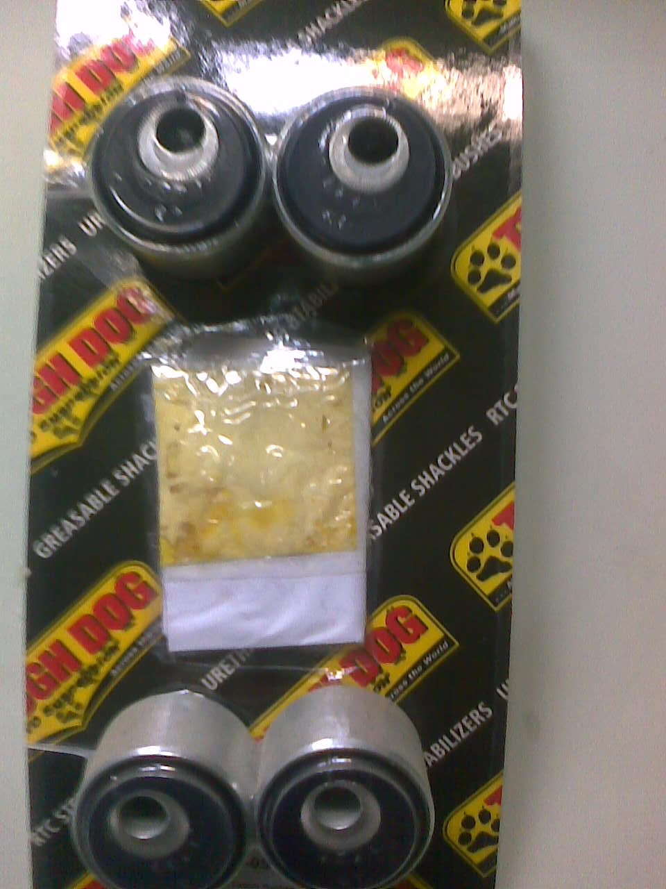

А вот и сайленты в 3-ри градуса

Есть пластины (кронштейны) для выравнивания кастора,
Кастор - это угол наклона шкворней, кажется так и при установке эксцентриков он (угол наклона) меняется.
И вот эти проставки компенсируют всё это дело.

Если сайленты качественные и ставил специалист то всё работает прекрасно, я уже два сезона отъездил.
Сайленты у меня Тафдог, устанавливал Estonec.
