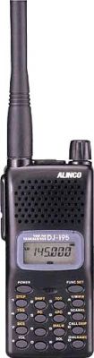

И так: Предлагаеца "работать" на диапазоне 2 метра, 138-175 Mhz, он же УКВ, он же VHF. Наиболее подходящие для этого и проверенные временем станции - ALINCO DJ-195 - носимый вариант, ALINCO DR-195 Стационарный вариант.
стоимость alinco dj-195 в москве ~140$
По поводу охвата: минувшим летом я и многоуважаемые форумчанин KENT (Андрей) проводили тестовые радиосеансы как в городе так и за городом, результаты следующие: Две носимые alinco dj-195 (при правильной настройки чувствительности) слышат друг друга практически в любой точке города на разных удалениях друг от друга, А так же проверяли радиосвязь с использованием укв-репитера, который находица в районе торгового комплекса по ул. гагарина (опять спасибо Андрею за то что даёт нам возможность бесплатно им пользоваца =) так вот, с репитером покрытие города при использовании носимых раций - 100%, а так же пригород - веселая, пионерный, солнечный. Мне даже удавалось выйти на связь с Магаданского перевала (или 1-й арманский, х.з. как он правильно называеца).
Есть один маленький нюанс - нужно регистрировать рацию в контролирующих органах, стоимость около 350р + 30р в год абонплата =), разрешение выдаёца на 10 лет.
