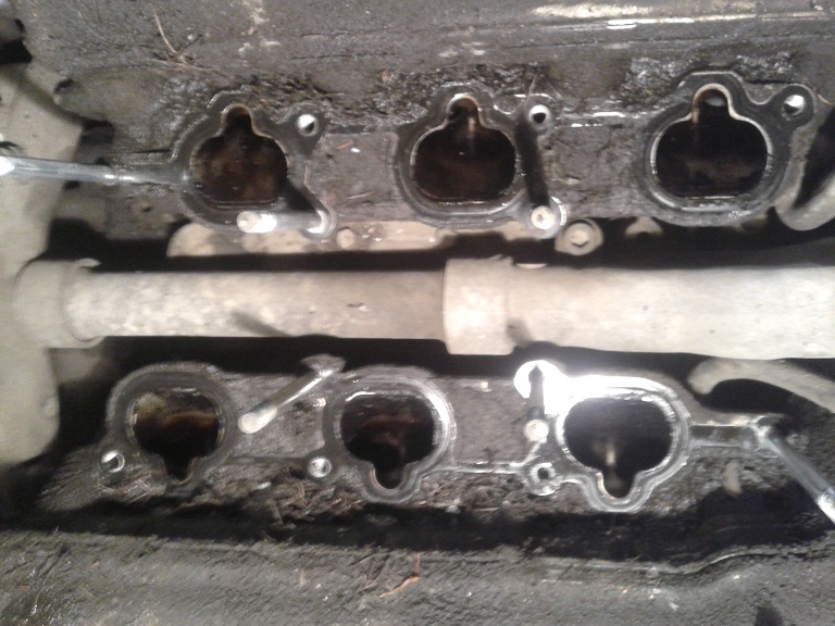

Сегодня начался этап глобальной доработки, в планах замена помпы ож, потому что старая не качала, убирание бодика, доработка бамперов, и еще много всего.
сегодня был раскидан движок состояние не очень как шкив открутить ? -------------------- 9246930684 |

![]() Группа: Активный участник Сообщений: 1487 Спасибо: 1279 Авто: legacy-91 runx-02 pajero-96 |
mik, как шкив открутить ? ----стартером!

![]() Группа: Активный участник Сообщений: 1762 Спасибо: 594 Авто: 2001 Nissan Wingroad, 1998 Ssang Yong Musso, 1993 Ssang Yong Musso, 2001 Honda CR250R, 2008 Arctic Cat M1000 Sno Pro 162". |
Если пытаться сорвать стартером, то только короткими импульсами, а то можно двиг с подушек сорвать, потом еще подушки под замену пойдут...
А вообще пневмогайковер рулит в этом..... З.Ы. Миха, позвони мне я те много, что расскажу на счет шкивов -------------------- Прощай Колыма... Привет Камчатка !!!

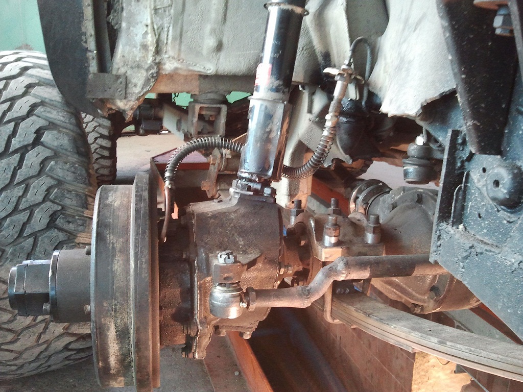

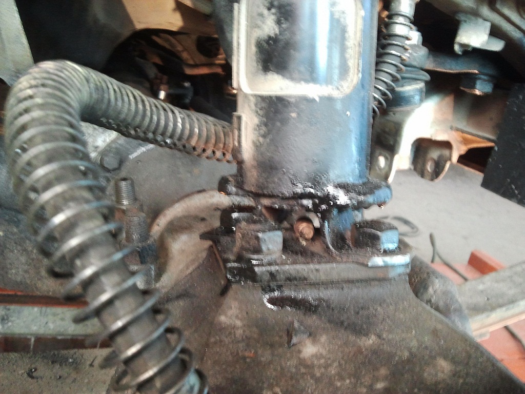

![]() Группа: Активный участник Сообщений: 2221 Спасибо: 1209 |
Леха а че ты так не удобно передний амморт поставил?,
28.10.2012, 19:43
Сообщение
#52
![]() Группа: Активный участник Сообщений: 589 Спасибо: 494 |
Это не амортизатор а эскудовская стойка, там другова места нет, надо тока нижнее крепление подвижным сделать.
вот моя прошлогодняя чистка:
[attachment=169583:20120813_161834.jpg][attachment=169584:20120813_161824.jpg] [attachment=169585:20120813_161906.jpg][attachment=169586:20120813_161919.jpg] [attachment=169587:20120813_161932.jpg][attachment=169588:20120814_161636.jpg] [attachment=169589:20120814_161706.jpg][attachment=169590:20120814_161723.jpg] [attachment=169591:20120814_161749.jpg][attachment=169592:20120814_161811.jpg] [attachment=169593:20120814_161839.jpg][attachment=169594:20120814_161850.jpg] -------------------- 9246930684 |
9.5.2013, 18:35
Сообщение
#61
![]() Группа: Активный участник Сообщений: 5844 Спасибо: 2345 |
mik, и что за масло?
9.5.2013, 18:51
Сообщение
#62
76 суприм последние года 1.5 до чистки. До меня походу никто не чистил
Сообщение отредактировал mik - 9.5.2013, 18:52 -------------------- 9246930684 |
9.5.2013, 21:10
Сообщение
#63
mik, а что "лака" так много?
9.5.2013, 21:13
Сообщение
#64
што за лак ?
9.5.2013, 21:21
Сообщение
#65
ну всё рыжее.
значит у масла не плохие лаковые отложения и не очень моющие свойства.я так понимаю. |
9.5.2013, 21:29
Сообщение
#66
[attachment=169604:shta.jpg]?
9.5.2013, 21:33
Сообщение
#67
я не понял,ты его чистил полтора года назад и это он стал на таком масле или он был вообще и за полтора года использования масла он вымылся?
9.5.2013, 21:45
Сообщение
#68
никто его до меня не чистил, я в прошлом году почисти, сейчас уже 2.5 года езду на 76 масле, каждый год раскоксовка, замена масла.
