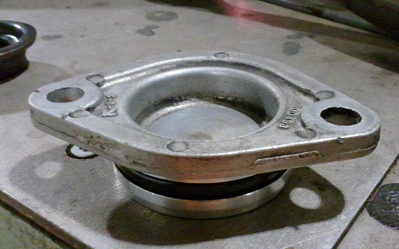

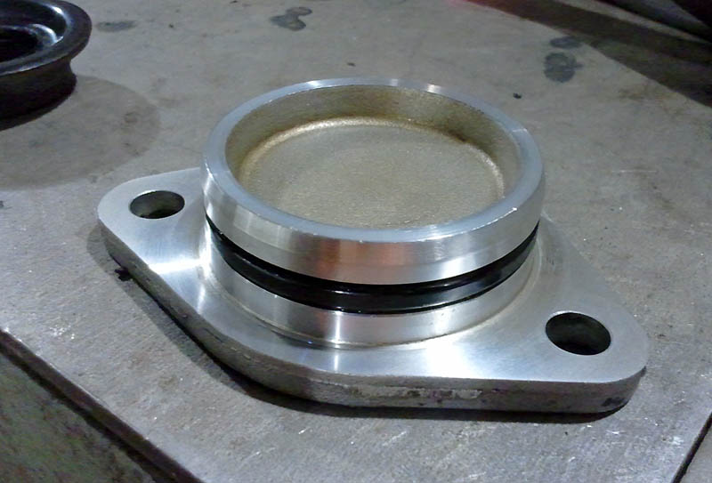

Снимал задние заглушки распредвалов... Это просто .опа!!!
Вспоминал япону маму, японских инженеров MMC и пр. нехорошими словами...
Не снимая двигатель снять эти заглушки-это просто подвиг совершить...
Кто знает-поймёт... На фото видно как трудно к ним подлезть...
провозился до часу ночи, и то с помощью моей второй поовинки, а так бы ещё позже сделал...
