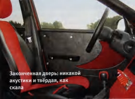

Двери салона лишились заводских обшивок, всех внутренних тяг и ручек открывания. Вместо всего этого — электроприводы, а на гайки, приваренные к дверям, болтами крепятся обшивки из фанеры. При этом никакой акустики в дверях нет, всё это было сделано для улучшения акустических свойств салона.
