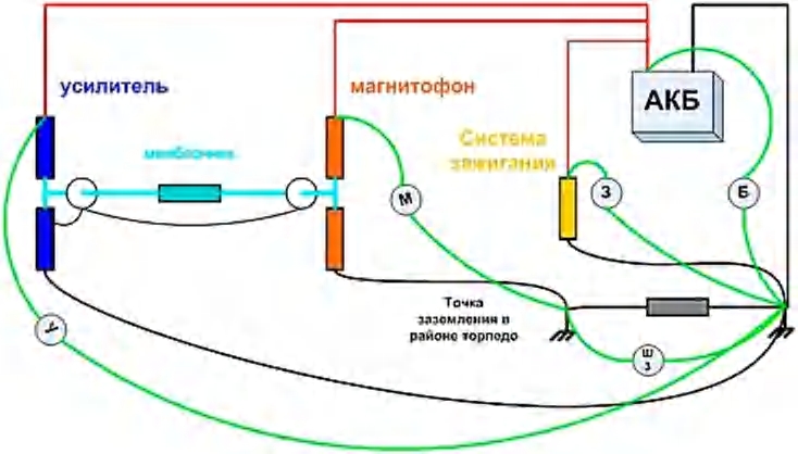

Практические рекомендации по методике локализации зашумленной электрической цепи и способы устранения помехи. Обзор применяемой кабельной продукции в автомобиле(Силовые и межблочные кабели)
На первой фотографии представлена идеализированная схема соединения магнитофона и усилителя с блоком питания вне автомобиля на лабораторном столе.
В данной ситуации есть только три контура электрических цепочек которые могут быть подвержены воздействию внешних электромагнитных и импульсных помех.Контур №1 и №3-это питающие контура. №2-сигнальный контур. Рассмотрим их особенности. 1 и 3 между собой никаким образом не пересекаются и значит помехи блуждающие по любому из контуров не мешают друг-другу ..легко локализуются и поддаются по снижению воздействия до понятия "помехи не слышно"или нет в принципе. Первое условие для этого-наличие общей точки заземления -2 -й контур с малосигнальным уровнем звукового сигнала наиболее подвержен воздействиям внешних помех и поэтому требует тщательного подбора межблочных кабелей..трассы прокладки и определенных комбинаций по распайке тюльпанов. В данном случае показано соединение специальным балансным кабелем с заземлением внешней оплетки только с одной стороны у приемника сигнала-усилителя. Минус звукового сигнала идет по одной из центральных жилок витой пары кабеля и соединен на корпус тюльпана. Такое соединение не позволяет образоваться основному контуру между магнитофоном и усилителем а только ограничивает его на оплетку...создавая определенный "защитный чулок" вокруг центральных сигнальных жилок. Очень принципиально применение межблочников с плотным экраном и дополнительным слоем из ал. фольги.

Вот и соорудил схему по которой попытаюсь обьяснить как помеха попадает всюду... от чего зависит ее "громкость" и далее пути устранения.
Начинаем с контура №6 (смотрите схему выше) - это система зажигания куда входят все блоки.. детали и провода которые являются потенциальными источниками импульсной и электромагнитной помехи.
Для отправной точки имеем напряжение "Б" измеренное между плюсовой клеммой и точкой заземления минусовой клеммы АКБ на кузов автомобиля.
Так как электрические цепи системы зажигания саединены на кузов авто в другом месте-значит в контуре появилось определенное омическое сопротивление между точками заземления и значит теоретически и практически по нему бегают токи и присутствует определенное падение напряжения. Закон Ома - вроде как)))
А значит контур №6 состоит из образных резистивных цепочек самих блоков и сопротиления кузова №Ш3.
Отсюда следует что "идеальное" напряжение Б теперь будет состоять из двух частей--З + Ш3.В этом контуре обязательно есть помеха имеющая какую-то амплитудную составляющую и величина ее будет связана с пропорцией напряжений на сопротивлениях в рассматриваемом контуре. Чем больше сопротивление Ш1..Ш2..Ш3..и тд - тем амплитудное значение помехи выше а раз напряжение Б-константа-то грубо говоря помеха "громче".
И вот теперь взяв любой контур можно представить сколько сопротивлений получается в цепочке и от этого чем дальше-тем хуже.
К примеру контур №7 состоит из Ш1+Ш2+Ш3+У...понятно что пропорция совсем другая.
Я не стану рассматривать сложную связку уся+мафона+межблочника...понятно как все взаимосвязано.
Далее из этого пояснения логичен путь по которому надо стремится что б уменьшить количество сопрот в контурах и более радикальный способ - это разрывать контура появившиеся по ряду причин. Ведь нет замкнутой цепочки-нет тока-и помехи нет))))
Методика исключения контуров - это сведение точек заземления в одно место....а так как на практике это сложно-то разбиваем электрику на группы и землим их в своих общих точках...В общем это и есть в авто...но вот то что мы добавляем - нарушает ситуацию и значит все новое - а конкретно музыку надо стараться свести в одну точку.
А вот небольшие изменения и посмотрите насколько затруднено теперь помехе бегать)))))
А здесь правильно землится "система зажигания"? Если сравнивать с предидущим рисунком то получается необходимо править штатную проводку? В идеале да! Это касаемо в основном моторного отсека. Тогда уж в идеале дотянуть землю магнитолы до земли аккумулятора, и избавится от Ш3. Это куда проще, чем перелопачивать землю всей штатной электрики.
