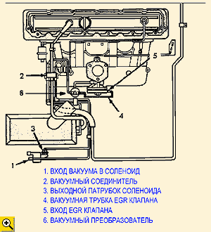

на воздушном коллекторе стоит клапан ЕГР.... на дизелях стоит тоже...
Высокая температура сгорания топлива приводит к повышению уровня содержания окислов азота (NОх). Система рециркуляции отработавших газов снижает содержание NОх за счет снижения в ней температуры путем добавления малых количеств отработавших газов в камеру сгорания .
Основным компонентом всех систем EGR на автомобилях является клапан EGR. Этот клапан, управляемый противодавлением либо разрежением, регулирует количество отработавших газов, возвращаемых к впускному коллектору. Клапан системы EGR обычно открыт при работе разогретого до нормальной температуры двигателя и частично при работе на холостом ходу. Количество возвращаемых отработавших газов контролируется за счет изменения разрежения и противодавления в системе выпуска.
Разрежение, подводимое к клапану системы EGR регулируется блоком ECU через вакуумный соленоид. При подаче напряжения, соленоид отсекает вакуумную систему от клапана системы EGR. ECU непрерывно измеряет температуру охлаждающей жидкости и другие параметры двигателя, чтобы определить время включения системы EGR.
На рядных 6-ти цилиндровых двигателях в систему дополнительно установлен вакуумный преобразователь - между соленоидом клапана системы EGR и самим клапаном. Когда противодавление превышает некоторое заранее установленное значение, преобразователь создает разрежение для приведения в действие клапана системы EGR.
Неполадки в системе EGR могут проявиться в неустойчивости оборотов холостого хода (двигатель может глохнуть на холостых оборотах) неустойчивой работе при полностью открытой дроссельной заслонке и перебоях при снижении оборотов.
